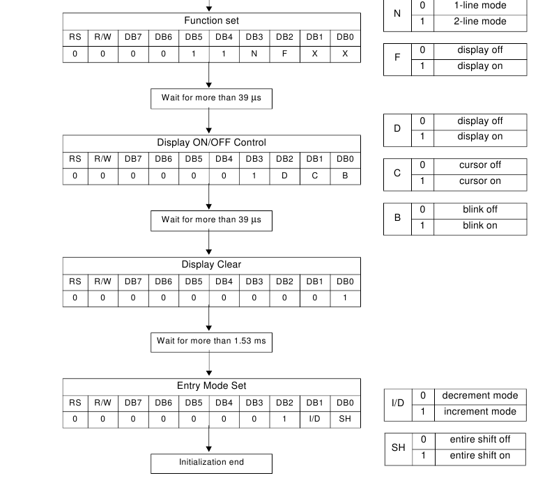

Aus irgendeinem unerfindlichen Grund lässt sich mein LCD(2x20) nicht am
ATmega8 initialisieren. Ich benutze eine 8-Bitübertragung da ich genug
Pins übrig habe. Verbauter Controller auf dem LCD ist ein KS0066 von
Conrad. Im Anhang das Datenblatt, auf Seite 27 steht der Initvorgang.
Das Script ist selbst geschrieben, aber das Script im AVR-GCC Tutorial
wurde als grobe Vorlage benutzt.
Ich möchte auch auf den Thread verweisen wo die Initalisierung relativ
gut erklärt ist. Nur mit der Umsetzung geht das nicht richtig.
--> Beitrag "LCD (Ks0066) initialisieren"

Es will einfach nicht fertig werden.
Wie vorhin gesagt passiert folgendes:
- LCD ein, 1 schwarze Zeile
- Init beginnt, 2. Zeile wird auch schwarz
- 2. Zeile wird wieder leer und 1. bleibt schwarz
- nichts mehr, ob jetzt das LCD zum leeren nicht geht, oder beim
sonstigen Init ein Problem hat weiß ich nicht
Im Anhang ein direkter Screen vom Initvorgang im Datenblatt
Zum leeren-->
   void lcd_leeren(void) {
   lcd_befehl(0x01); // 01 da nur der erste Pin (PD0) geschaltet wird
   _delay_ms (20);

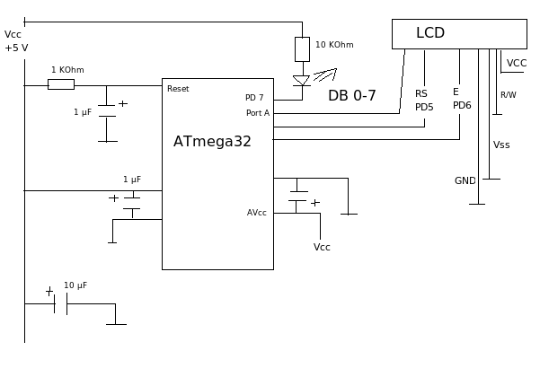

Gast #957977
hmm, also bei mir im simulator läuft dein prog recht schön durch.
hast du überall brav stützkodensatoren? vielleicht zieht dein lcd beim
einschalten n bisschen strom, dein regler is 5m weg und schon verreckt
der atmel. hat er nen kondensator am reset?
Gast #957978
Die Sachen sind auf einem Steckbrett aufgebaut, alles nur ein paar
Zentimeter von einander entfernt. Der Resetpin ist gar nicht beschalten.
Kondensatoren sind da eigentlich eher weniger verbaut, liegt wohl daran
dass es bisher auch so funktioniert hat. Ich weiß nicht immer sehr gut
;) Was müsste ich da noch alles einbauen?
Gast #957982
also erst mal einen pullup an den reset. 10k oder so. einen 100nF gegen
masse dazu. 100n auch zwischen V_cc und gnd nah am atmel. auch beim
AV_cc.
und was nie schaden kann, is ein dicker elko um die 10µF zwischen V_cc
und gnd.
edit: was mir auch grad noch in den sinn kommt: probier die schaltung
doch mal ohne isp. wenn er abgesteckt is, einfach kurz den reset-pin auf
masse ziehn.
im anhang siehst du, was dein atmel tut.
gelb: reset
blau: pc4
rot: pc5
grün: pb7
und auf den datenleitungen zappelts auch recht brav

Gast #958371
Ich habe jetzt mal einen Schaltplan vom derzeitigen Aufbau erstellt. Im
Bild ist Vss gerade auf GND. Versuche es aber immer genauso mit einem
Poti.
Ist nicht alles perfekt gezeichnet, da es mit einer Art Paint Programm
gemacht wurde.
Gast #958546
Nicht immer nur alle Downloaden! Auch mal einer antworten.
Update: Habe mal wieder auch den Poti in den Kontrast eingebaut. Jetzt
wird das LCD kurz geleert, und danach erscheint wieder der obere
schwarze Balken. LED blinkt wie bisher nur 1x.

Im Anhang nochmal der Screen vom Init im Datenblatt.
  lcd_befehl (0x38); // 111000
  _delay_us (50);
  lcd_befehl (0x0E); // 1110
  _delay_us (50);
  lcd_leeren();  // 0x01
  _delay_ms (5);
  lcd_befehl (0x06); // 110
Gast #960635

ich hab grad ein dbl gefunden, bei dem zur init noch n bisschen mehr
gehört. war von samsung. nen hersteller kannst du woh ned identifiziern?

Soweit ich gefunden habe ist der KS0066 von Samsung. Zumindest nach dem
bisher gefundenen Datenblatt und den Infos darin. Das ganze Bauteil ist
von "Anag Vision". Conrad-Nr: 183350. Leider ist das Datenblatt von der
Artikelbeschreibung sehr sparsam. Im Datenblatt von Samsung selbst steht
noch ein etwas komischer Init Prozess. Aber außer einem zusätzlichen 1.
Befehl ist er mit dem anderen Init gleich, nur in reiner Textform(Seite
24). Der extra Befehl sagt ungefährt: "Write 20H to all DDRAM".
