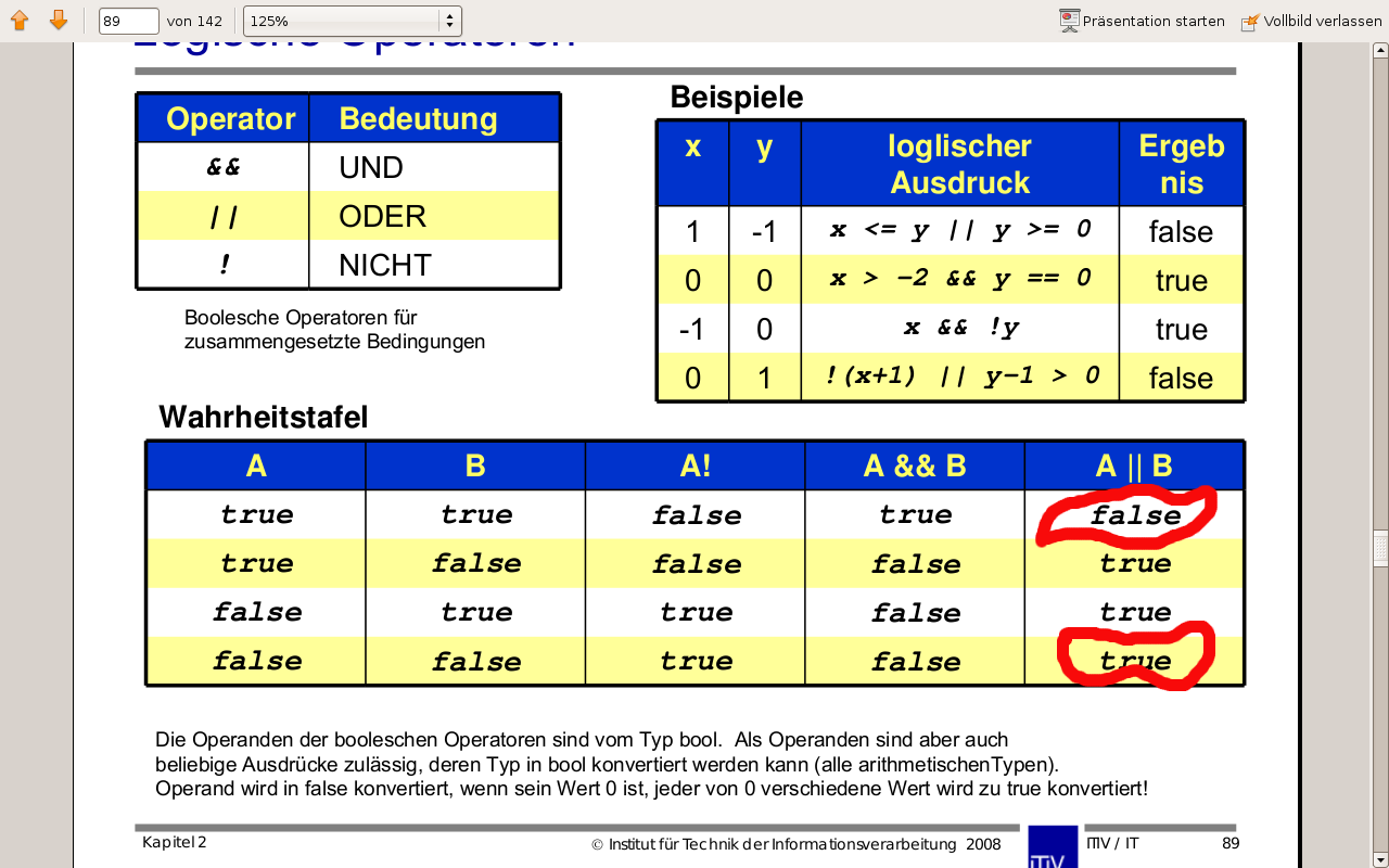

vielleicht liegt es auch daran, dass es schon spät ist, aber ich
versuche gerade für eine Klausur in Informationstechnik zu lernen und
bin in einer der Vorlesungsfolien auf die im Anhang hochgeladene Seite
gestoßen.
Wenn ich nicht komplett spinne oder daneben denke findet mein µC
if (true || true)
 ziemlich wahr...
kann mich jemand aufklären oder ist die Folie einfach nur falsch?
von Gast (Gast)
auf der Folie ist ein ExOR dargestellt.
also ist deine annahmen richtig.
Auch Profs sind nicht unfehlbar, das war auch nicht mal Einstein :)

von Gast (Gast)
Ein NAND ist das...
und weg.....
von Gast (Gast)
Die beiden rot markierten sind halt gerad vertauscht..
true || true   -> true
false || false -> false
von Kai F. (kai-) Benutzerseite
hätte jetzt auch spontan auf ein NAND getippt
dann werde ich dem netten Herren morgen mal eine eMail schreiben, gibt
noch ein paar andere Sachen
Wenn man ein | (bitweises ODER) einführt, wieso schreibt man es dann
kursiv, dass es wie ein / (geteilt) aussieht??
und das
c= ~a
 wird auch kein Rechner der Welt so berechnen...
ich erwarte ja nicht, dass sie perfekt sind, aber ein wenig mehr
Sorgfalt wäre bei dem Skript schon angebracht gewesen. Das interessante
ist ja, dass das hier genau die Folien sind, die in der Vorlesung über
den Beamer gehüpft sind. Mich wundert eben, dass das keinem aufgefallen
ist (war zu faul um hinzugehen :P )
von Sven P. (Gast)
Das mit dem bitweisen Oder liegt am Kursivdruck; das mit der
Invertierung ist auch Käse, das müsste heißen:
a = 5;  /* 000...00000101 */
c = ~a; /* 111...11111010
Und das mit dem Oder ganz am Anfang ist vermutlich einfach nur
vertauscht...
