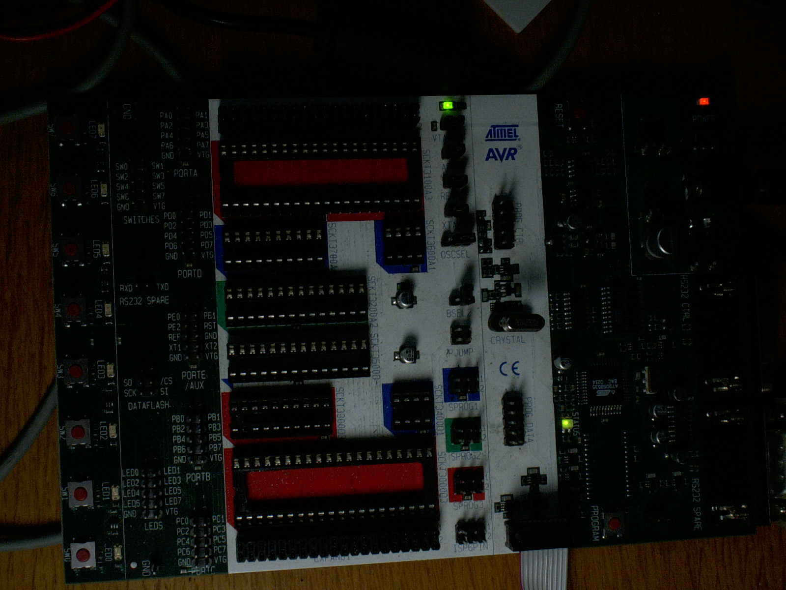

Hallo Zusammen,
ich hab' ein Problem mit meinem UART. Hab' von einem Bekannten das
STK500 Testboard bekommen mit einem 90S2313. Naja, wollte dann mal
schnell die UART mittels Windows Hyper Terminal testen. Aus schnell
wurde mal wieder sehr lang....
Nachdem ich nun mal zur Abwechslung absolut sicher sein kann, dass die
Hardwar stimmt, kann es wohl nur noch an meinem modifizierten, aus dem
AVR Tutorial geklauten, Quellcode liegen....
Könnt Ihr mir vielleicht die Augen öffnen????
Vielen Dank schon mal im voraus....

reti ist der Rücksprung aus einer Interrupt-Routine. Für normale
Subroutinen wäre ret korrekt.
Nutzt Du ein 1:1- oder Nullmodem-Kabel?
in dem Fall macht das reti nichts, sollte aber natürlich trotzdem
geändert werden.
Fehlerfreie Hardware: dazu gehört auch die richtige Takteinstellung und
die zusätz. Verdrahtung von PD0/1 nach RS232-spare, und das ser. Kabel
muss an den spare-DSUB9 angeschlossen werden. Wenn du das alles gemacht
 hast, sollte es funktionieren.
Meinst du mit spare die andere RS232???
Ich sehe zwar, wenn ich die Leiterbahnen verfolge, das die spare auf
den Max-Baustein trift. Aber leider sehe keine Möglichkeit diese zu
verdrahten mit den PD0/PD1...
Das Programmierkabel ist doch auch ein 1:1 Kabel...oder... ich messe es
gleich mal nach...
Mein selbstgelötetes 1:1 ist leider weiblicher Natur:-(
steck das Kabel, das du sonst zum Programmieren benutzt, an  die andere
DSUB9. Zusätzlich eine 2polige Verbindung (liegen dem STK500 bei)  von
PD0 und 1 nach spare RS232 (liegt etwas oberhalb zwischen LED4 und
LED5. PD0 nach RxD, PD1 nach TxD. Die Schnittstelle, an der das
Programmierkabel hängt, kannst du nicht zur Kommunikation mit einem
Zielprozessor benutzen.
Soviel zum Thema "fehlerfreie Hardware" :-)
hm, dann hast du entweder kein STK500 oder bist ein wenig blind. Ein
2poliger Stecker, noch dazu mit Beschriftung, sollte sich doch finden
lassen.
