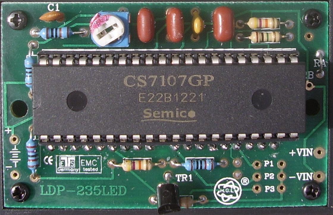

Suche mal eine Schaltung, mit der ich nicht schwebend messen muss,
sondern mit bezug auf die Versorgungsspannung des Panelmeters.
Wer schon mal eine Schaltung mit dem ICL7107 aufgebaut hat, weiss was
gemeint ist.

Leider hab ich meinen Thread nicht korrekt formuliert.
Deshalb nochmal neuer Versuch:
Wie kann ich diese fertigen Panelmeter, wie das im Bild, dazu bekommen
das Meßmasse und Versorgungsspannung-Masse zusammen liegen. Eventuel
würde ich auch die Panelmeter-Module modifizieren.
Btw: Da ist nirgendwo ein ICL7660, auch kein SMD unter dem grossen IC.
von Arno H. (arno_h)
im Datenblatt von Maxim und Harris (ICL7107 Power Supplies, Seite 10
rechts unten) sind die Bedingungen für einen Single-Supply-Betrieb
aufgeführt.
Arno
Ja das muß dann noch auf Lochrasterplatine daneben, ein ICL7660 und zwei
Elkos 10µF, wie auch hier im Datenblatt
http://www.intersil.com/data/fn/fn3072.pdf Figure 13A auf Seite 7 ,
dasselbe wie in der Applikation in Fig.2.
 Der Minuspol der 5V-Spannungsquelle ist damit am ICL7660 Pin3 und am
negativen Messeingang des ICL7106 oder 7107 anzuschließen (in Fig.2 nur
an den beiden Massesymbolen zu sehen), die minus 5V aus dem 7660 kommen
an den neg. Versorgungsspannungsanschluß des 7106/7107. Die Fig.2
bezieht sich auf den 7106, aber das geht entsprechend auch mit 7107.
