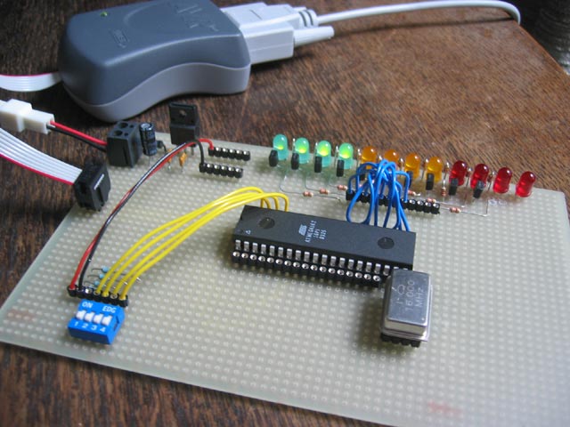

Da hab ich mir grad ein kleines Entwicklungsboard auf Lochrasterplatte
für die ATmegas im DIL 40 zusammengelötet (dachte ich zumindest), aber
was muß ich nun sehen...
Bei fast allen liegen GND und VCC nicht an Pin 20 und 40, wie es sich
gehört, sondern mittendrin.
Ich hatte mir den 162er ausgeguckt (weil ich 2 UARTs brauche), und
dachte, daß ja wenigstens Masse, Betriebsspannung, Takt und Reset (da
stimmt das sogar) immer gleich beschaltet sind und hab deshalb diese
"fest" verdrahtet. Aber Pustekuchen...
Muß ich halt noch ein zweites Board anfertigen, um auch die anderen im
DIL40 ausprobieren zu können, z.B. die mit ADCs, welche beim 162 leider
fehlen.

Hab ich doch, hab mir das Datenblatt vom ATmega 162 sogar ausgedruckt,
find ich zum lesen einfach angenehmer.
Und der ATmega 162 (161) hat ja auch GND und VCC an 20 und 40, nur alle
anderen nicht.
Ich dachte noch, prima, kann ich ja sogar meinen 40er Sockel aus der
Bastelkiste mit dem eingbauten 100n Abblockkondensator nehmen.
Naja, und wenn ich mal einen ATmega 16 oder so probieren will, geht das
ja auch...
Kann ich nur nicht ganz nachvollziehen, warum es da unterschiedliche
Belegungen gibt, will man absichtlich verhindern, das man die Chips
einfach austauschen kann? Oder ist das irgendwie historisch gewachsen?
Aber das weiß wohl nur Atmel allein...

Man lernt doch immer was dazu, besten Dank für die Antworten.
Das mit "wie es sich gehört" war nicht ganz so ernst gemeint, rührt
bei mir aber daher, das ich ein großes zeitliches Loch hinter mir habe,
was Elektronik anbelangt.
Damals (und auch heute noch, denke ich) galt ja für einfache Gatter,
Flip-Flops, Zähler und ähnliches eine Art Standard, was GND und VCC
anbelangt (unten rechts und oben links). Aber schon bei den höher
integrierten Teilen (Z80 und so) stimmte das nicht mehr, geb ich ja zu
Und als ich mir nun das Datenblatt vom 162er angeschaut hatte (die
anderen erstmal noch nicht), dachte ich halt, der Quasistandard gilt
nun sogar für die etwas größeren Teile.
Aber egal, mach ich mir ein neues Board, am besten gleich richtig und
nicht auf Lochraster und das ganze noch etwas universeller.
Da sieht man mal wieder, wie wichtig doch eine ausführliche Planung
sein kann, also nicht einfach drauf los löten... :-)
Über EMV und 8051-pinkompatibilität hab ich mir noch keine Gedanken
gemacht, bis jetzt.
Muß ich eigentlich EMV-mäßig was beachten, wenn ich nur für mich selber
baue?
Ingo
