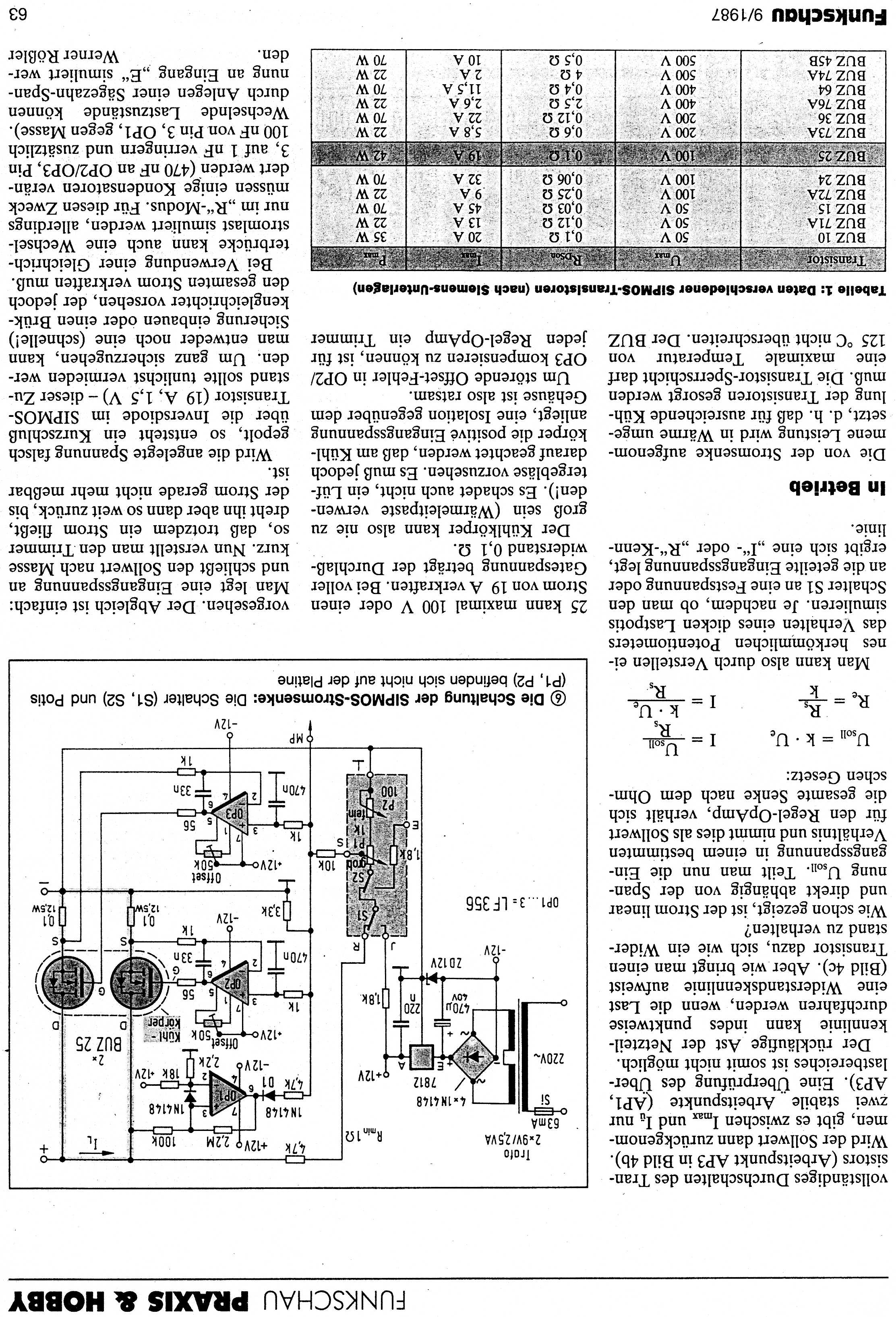

Hallo Suche Bezugsquelle für Sipmos-Transistor BUZ 25 , wer kann mir helfen ?. Oder hat vieleicht jemand noch welche übrig und möchte sie verkaufen , ich benötige 4ST. Schaut bitte mal bei euern Bauteilen nach. Im voraus besten Dank Joachim
Wenn die Transistoren auf einem Kühlkörper sitzen und frei zugängliche Anschlüsse haben, solltest du nach den BUZ25-Daten neuere in TO247 suchen und einbauen. Ich nehme an, es handelt sich um eine Reparatur. Arno
Hallo Arno Es ist keine Rep. , ich benötige sie zum Bau einer Stromsenke ( Elektronische Last). Da die Bauteile vorgegeben sind benötige ich die Sipmos BUZ 25 aber danke für Deinen Hinweis. Gruß Joachim
Die Teile werden schon längere Zeit nicht mehr hergestellt und sind wahrscheinlich nur noch zu horrenden Preisen bei "Altmetallvergoldern" zu finden. http://www.datasheetcrawler.com/crossreference/BUZ25.html gibt als Ersatz den IRF140 an, den wirst du genau so suchen müssen. Von wann und von wem ist denn das Schaltbild/Artikel? Wieso ist da keine Modifikation möglich? Arno
Von ELV kanns keine sein, obwohl die auch gerne BUZen verbauen :D Theoretisch müssten die BUZ25 durch nahezu jeden mind. gleichwertigen Mosfet ersetzt werden können. Wenn du einen Schaltplan offenlegst kann man dir das auf jeden Fall sagen.
Hallo Erik Anbei im Datenanhang den Schaltplan der Stromsenke. Wenn Du mir einen vergleichbaren noch lieferbaren Transistor nennen kannst wäre ich Dir sehr dankbar. Gruß Joachim

Wie schon gesagt: TO247 anstatt TO3, schon aus preislicher Sicht. Vorauswahl: http://de.farnell.com/jsp/search/browse.jsp;jsessionid=BSIULLRE3TWWICQLCIPZK0Q?N=1000055+117578+142121+117581+117585+168391+104309+137694+137695+104451+180526+104759+104833+104834+136757+104835+104839+104842+104843+581+401&_requestid=287232 Wenn du nicht bei farnell bestellen kannst/darfst, kannst du dir ja aus dieser Auswahl einen bei den Standardversendern aussuchen. Arno
Hallo Vielen dank für eure Hilfe,habe den passenden Mosfet gefunden IRF 540. Und nochmal entschuldigung daß der Schaltplan auf dem Kopf stand,ich wollte nicht daß es Dir schwindlig oder schlacht wird. Gruß Joachim
Ich bezweifle, dass du damit glücklich wirst. Du musst Wärme entsorgen und das kann ein TO247 o.ä. nun mal wesentlich besser als ein TO220. Bei isolierter Montage mute ich einem TO220 keine 40 Watt zu. Arno
Gut, also nach dem Schaltplan kannst du so ziemlich jeden Mosfet einsetzen. Musst halt wissen, wieviel Watt du max. abühren willst und in welchem Spannungsbereich/Strombereich die Last agieren soll. Außerdem ist der Kühlkörper noch sehr ausschlaggebend. Für eine elektronische Last würde ich auch mind. TO247-Mosfets empfehlen. TO220 hat einfach zu schlechte therm. Widerstände. Standardtypen sind so für mich diverse IRFP-Typen, welche großteils (oder immer) im TO-247 Gehäuse daherkommen ... z.B. ein IRFP350, IRFP450, IRFP2907 (dieser ist aber nicht mehr so ganz billig, dafür sehr gute techn. Daten). Ich selbst habe schon so einige kleine tests zu diesem Thema gemacht: http://dareal.info/test/ Dabei anfangs von "popligen" IRF840 über div. IRFP-Typen, dann über IXYS-Mosfets sowie derzeit bei ISOTOP-Mosfets angelangt (Tests mit IXYS und ISOTOP nicht mehr auf der Seite dokumentiert). Man sollte sich halt vor Augen halten: - Wieviel Leistung, Spannung, Strom brauche ich? - Welche Kühlmöglichkeiten habe ich? - Was will ich für die MOSFETs ausgeben? Es bringt nichts, wenn man den leistungsfähigsten Mosfet von IXYS auf nen kleinen Kühlkörper setzt. Es bringt auch nichts, nen TO220 FET auf nen Monsterkühler zu schnallen. Welche Leistungsdaten soll denn diese Last von der FUNKSCHAU haben? Der Strom geht wohl scheinbar etwas über 20A wenn ich mich nicht verrechnet habe. aktuelle Bilder meines "Vorankommens": http://dareal.info/misc/last_aufteilung.jpg http://dareal.info/misc/last_isotop_test.jpg

Hallo Danke an alle die mir weiter geholfen haben oder wollten. Ich werde als Mosfet den Typ IRFP 150N verwenden , Strom,Spannung und Leistung stimmen. Nochmals Danke Gruß Joachim
