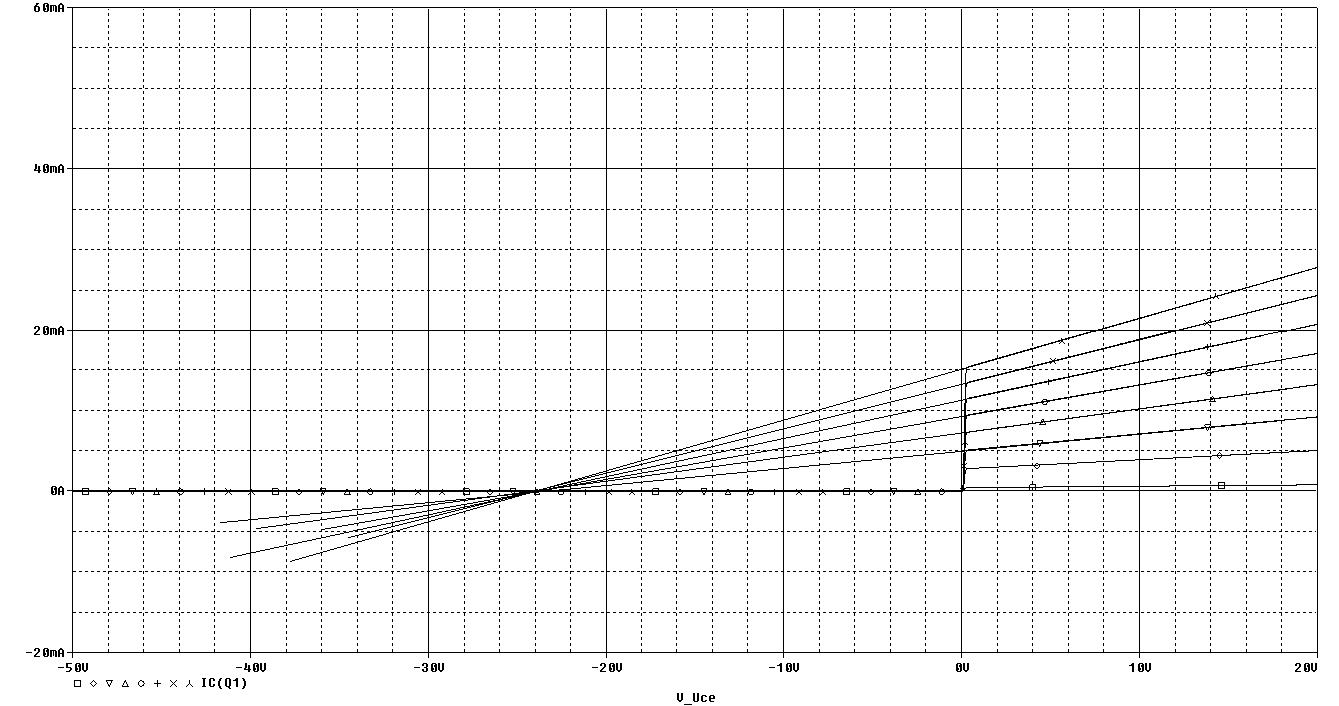

Ich wollte mal die Early-Spannung eines BC547C bestimmen. Es hieß im
Unterricht, dass diese zw. 50v-150V liegt. bei meiner Simultation kommt
ich auf schlappe -24V. Ich hab einfach die Kennlinien in den negativen
Bereich verlängert. Der Schnittpunkt liegt bei 24V. Was hab ich denn
übersehen oder falsch gemacht?
Im Anhang ist die Ausgangskennlinie.

Die Early-Spannung ist im Spicemodell direkt ablesbar: VAF.
Beim BC547C von NXP beträgt sie VAF=52.64V. Da es beim BC547C aber ca.
63V sind, scheint mir das sehr stark zu schwanken.
Was steht in deinem Modell drin?
