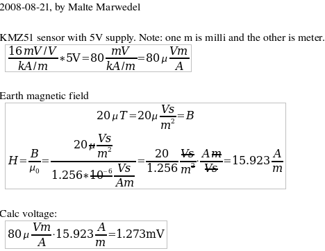

ich hatte vor längerer Zeit mal mit den KMZ51 Sensoren experimentiert
und eine Differenzspannung von +-2mV je nach Ausrichtung im
Erdmagnetfeld gemessen. Nun hat mich jemand gefragt wie ich darauf
gekommen wäre und ich habe mal versucht nachzurechnen und bin auf
erstaunlich gut passende 1,3mV (unter Annahme des rein Horizontalen
Anteils des Magnetfelds) gekommen.
Stimmt die Rechnung so oder ist das nur Zufall?
Wess sie stimmt darf die auch jemand gerne hier ins Wiki unter
Magnetfeldsensor kopieren.
