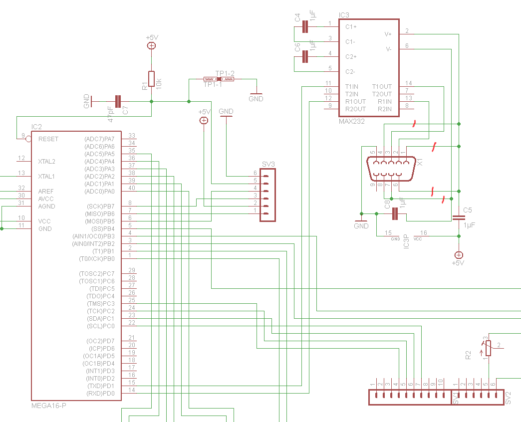

von Stefan B. (stefan) Benutzerseite
> Wenn ich T1OUT vom Max auf Masse kurzschließe, verschwinden die Fehler
> Am Max liegt alles richtig an, soweit ich das überprüfen kann.
Spätestens jetzt wäre das Bekanntgeben des Schaltplans und eines
aussägefähigen Fotos des konkreten Aufbaus notzlich.
Hat der MAX232n Vcc und GND und korrekt angeschlossene
Ladekondensatoren? Wie kommt das Signal PC seitig in den MAX232n - RX,
TX und GND vorhanden?

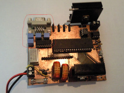

von Chris D. (chris79)
Hier der Schaltplan und die Bilder.
Die rot gekreuzten Leitungen sind eben von mir 'per Hand' gekappt
worden.
(sowohl im Schaltplan, als auch auf den Fotos markiert).
Die Platine ist zweiseitig beschaltet. Man kann auf der Vorderseite
nicht alle Leitungen sehen. Habe aber nochmal entsprechend dem
UART-Tutorial hier alles überprüft und für richtig befunden.
Die Ladekondensatoren sind entsprechend dem Datenblatt des Max 1µ.
Allerdings keine Elkos.
Die Schaltung hat so mit einem ATMega16 schon korrekt funktioniert; weiß
leider nichtmehr, ob auch mit der aktuellen Programmierung.
Seid nachsichtig mit mir ;-)
Es ist meine erste ausführliche Lötarbeit und meine erste selbst
erstellte Platine.

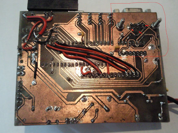

vorderseite
(gibt es eigentlich eine Möglichkeit, mehrere Anhänge an einen Beitrag
anzuhängen?)
Rückseite
Danke für die Hilfe
1/ Die korrekte Beschaltung mit einem 1:1 Kabel (kein Nullmodemkabel)
zwischen PC und µC ist diese Verbindung:
AVR        MAX          DB-9 Buchse F  | 1:1-Kabel |  DB-9 Buchse M   PC
                                       | M       F |
TXD     T1IN/T1OUT         Pin2                             Pin2
RXD
RXD     R1OUT/R1IN         Pin3                             Pin3
TXD
GND                        Pin5                             Pin5
GND
Wenn du auf der Platine an der DB-9 Buchse F fir Belegung von Pin2 und
Pin3 getauscht hast, kannst du nicht mit einem 1:1 Kabel arbeiten.
Du müsstest in diesem Fall das 1:1 Kabel an einer Seite öffnen und die
Verbindungen an Pin2 und Pin3 tauschen.
2/ Ich sehe in deinem Schaltplan (und den zu kleinen Fotos) keine
Kondensatoren zwischen Vcc und GND bei den ICs (Atmega und MAX232).
3/
> Datenempfang auch ohne angeschlossene Gegenseite (Datenmüll incl.
> Buffer overflows)
> kein gezielter Datenempfang möglich (naja, manchmal schon).
> kein Senden möglich.
Was meinst du mit "Gegenseite" bzw. wo entdeckst du die
Übertragungsfehler?
Hast du schon mal den Atmega32 entfernt und eine Brücke zwischen Pin14
und Pin15 an der Fassung IC2 angebracht und dann vom PC aus probiert,
was zu senden? Wenn die Verkabelung und der Anschluss des MAX232 i.O.
ist, solltest du so ein Echo bekommen.
Hallo Stefan,
erstmal danke für deine ausführliche Antwort.
Ist genau so, wie du schreibst; An der Buchse Pin2 und Pin3 vertauscht,
dafür in dem 1:1 Kabel auch an einer Seite Pin2 und Pin3 getauscht.
Die Abblockkondensatoren habe ich tatsächlich im Schaltplan vergessen
(Wie gesagt, war mein erster), dafür sind sie nachträglich auf der
Rückseite der Schaltung zu finden.
