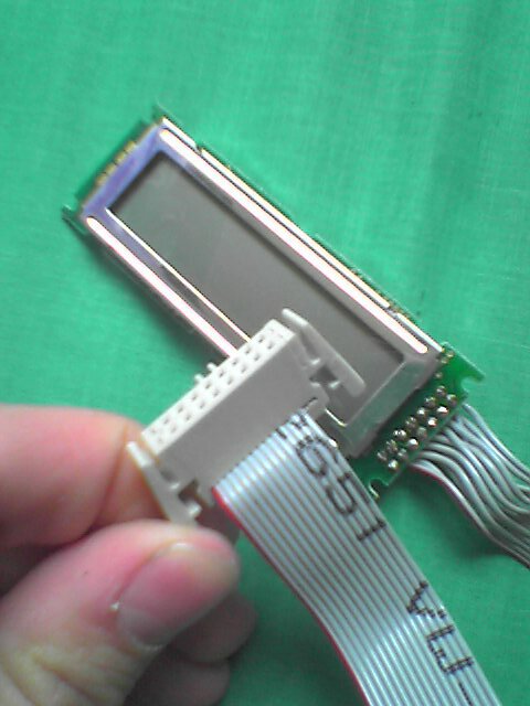

ich hab zwei Lcd Displays von Seiko mit 14 pins !
Nur ist dort schon ein Stecker vorhanden !
Klingt gut aber den Stecker (Anhang bild) kann man irgendwie nicht
gebrauchen !
Was ist das bitte für ein Stecker ?
Frage : Hat jemand n Datenblatt für Seiko M1632 ?
Danke
mfg Phil
Gast #71844
Wieso kann man den Stecker nicht gebrauchen ?
Ist doch ein Standart Pfostensteckverbinder.
zB.von Reichelt: PFL 16 Gegenstück zB:  WSL 16G
Und das Display sieht  auch sehr nach Standart aus.
Nachsehen auf welcher Seite Masse ist und den Rest nach Standart
fortlaufend anschlissen, sollt gehen ....
