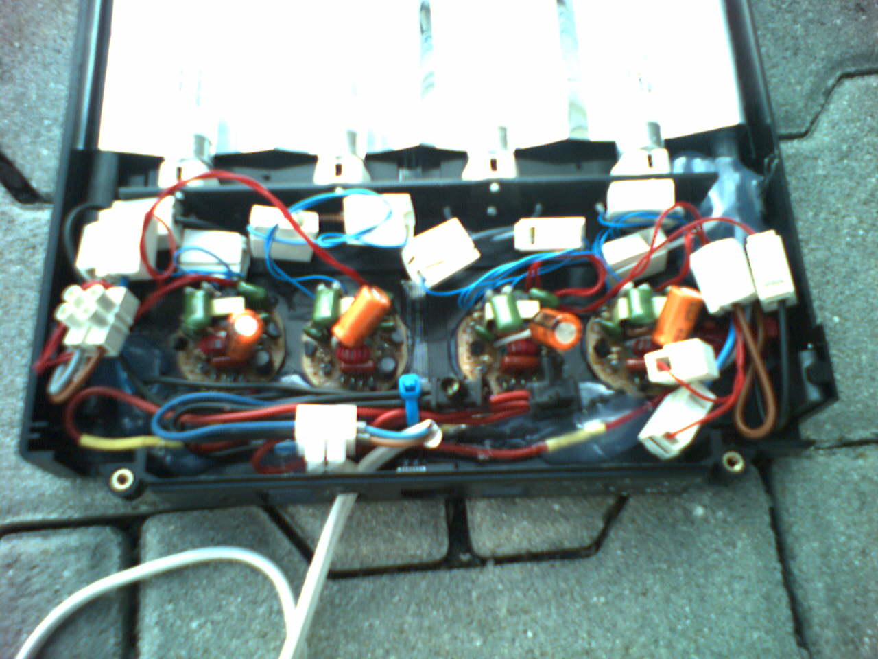

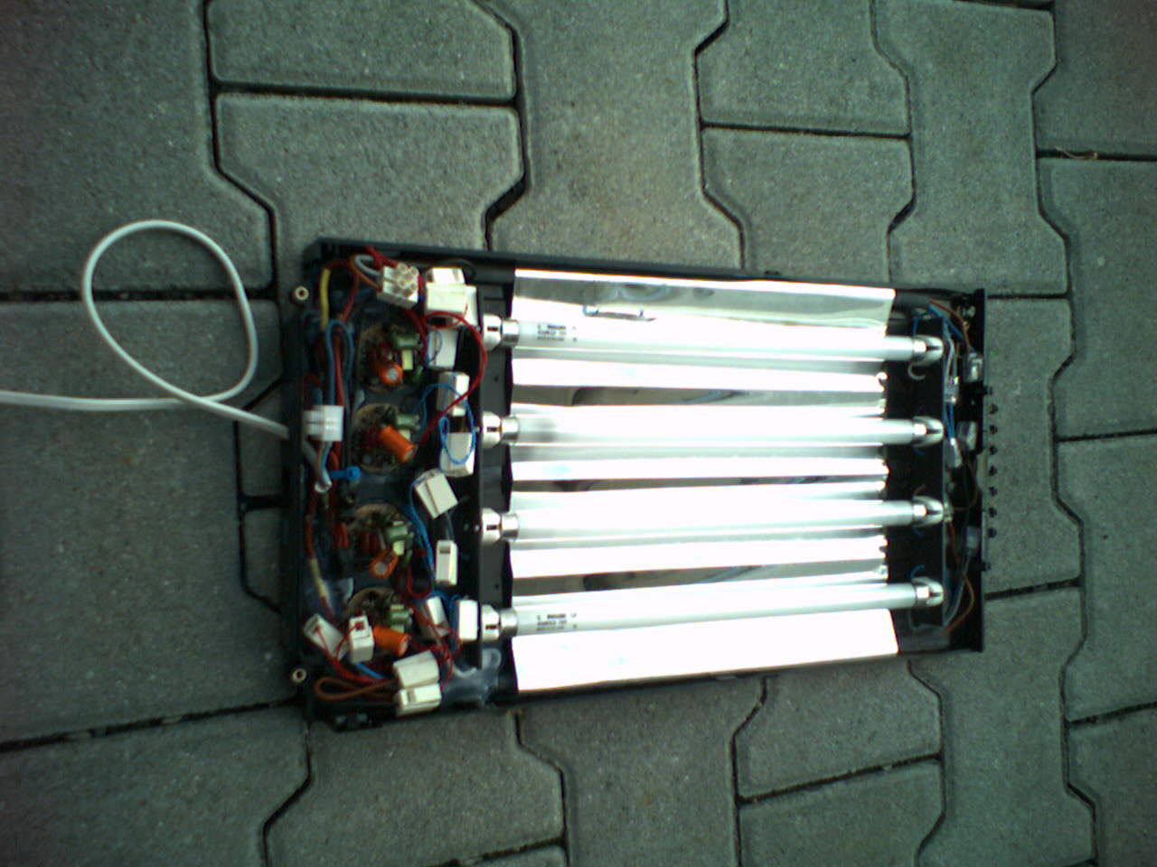

aus der Not und zum Zwecke der Ablenkung habe ich mir ein
Belichtungsgerät gebaut. Nix wirklich Neues, da ja schon viele den
Scanner zum Belichtungsgerät umgebaut haben.
Aber eine Besonderheit hat es - die Vorschaltgeräte sind allesamt aus
Energiesparlampen mit entspr. Leistung entnommen. Das war mal eine
Experiment aus meiner Jungend - Gott hab sie seelig :O).
Auf die Idee mit den Vorschaltgeräten kam ich aus reiner Platznot.
Der Platzbedarf dieser kleinen Elektroniken ist echt gering - nur die
Verdrahtung war halt ein Sch...
Ich poste es hier als Ideenanregung - wenn ich Lust und Zeit habe werde
ich noch einen Timer mit einem AVR dazu bauen der mir erlaubt die Röhren
einzeln anzusteuern (UV-Röhren sind teuer).
Die ersten Ergebnisse sind ganz gut geworden, aber da ich
Wiedereinsteiger
bin noch nicht perfekt - was aber mehr an der Vorlage (Tinte auf Folie)
liegt.
Über Anmerkungen und Anregungen würde ich mich freuen.....
Zum Schluss noch der Sicherheitshinweis !!! Ox
Die elektronischen Vorschaltgeräte produzieren auf der Sekundärseite
(Röhrenanschlüsse) TÖDLICHE Spannungen, deswegen VORSICHT.
Meine Verdrahtung ist sicher auch nicht serientauglich!
