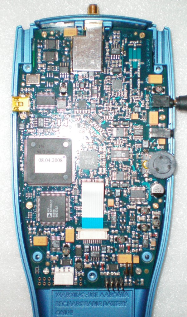

Wenn man das hier mal anschaut:
http://www.bartels.de/oliver/messgeraete_innen.jpg
(links das Multimeter da ist die Konkurrenz :-> )
sieht das doch ganz gut aus - TMS320er DSP und diverse
andere nette Sachen.
Aber nette Komponenten und schönes Layout sagen natürlich
rein gar nichts über die Praxistauglichkeit aus.

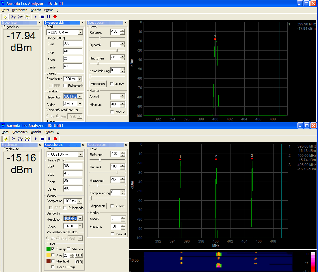

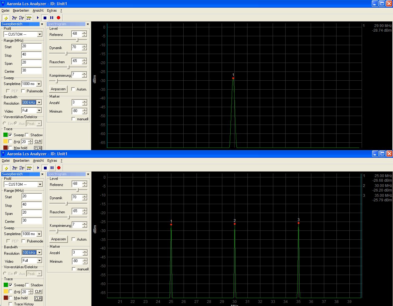

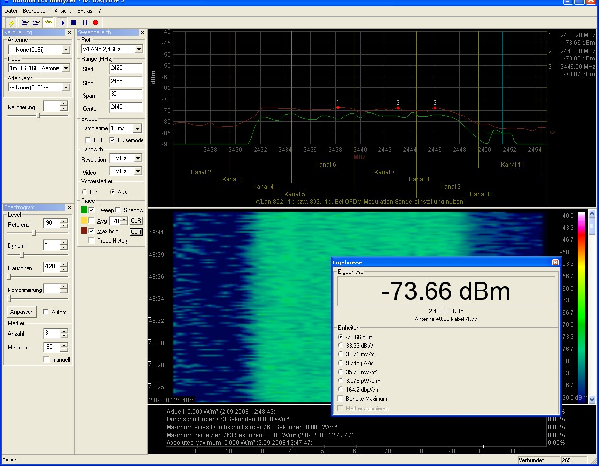

von HF (Gast)
Kann denn mal jemand auf 2.4GHz z.B. Zigbee messen und ein paar Bilder
reinstellen ?

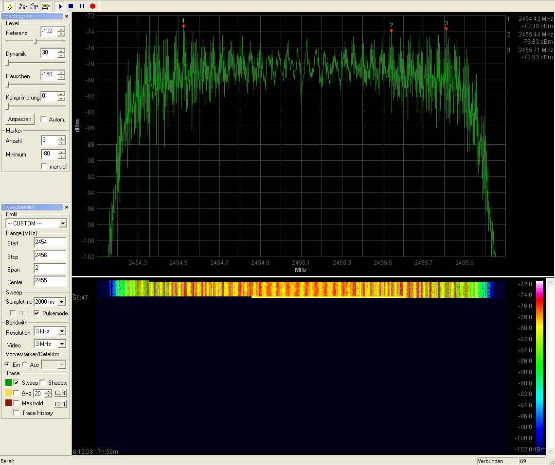

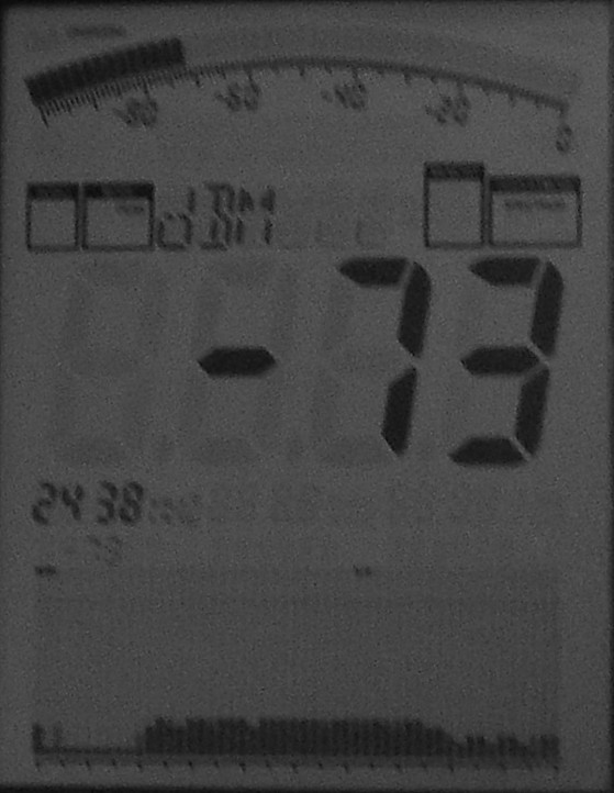

von Manfred (Gast)
Zumindest mit WLan kann ich dienen. Anbei drei Bilder. Leider muss ich
es in drei Mail aufteilen, da immer nur ein Anhang möglich ist:
Bild1 ist der Screenshot direkt vom SPECTRAN Messgerät. Allerdings ohne
Hold-Modus, daher rund 1dB Abweichung.
Grüße aus dem sonnigen Baden
Manfred
von Manfred (Gast)
Jetzt das Bild von der LCS Software auf dem PC. Natürlich mit HOLD
eingeschaltet, daher recht genau.

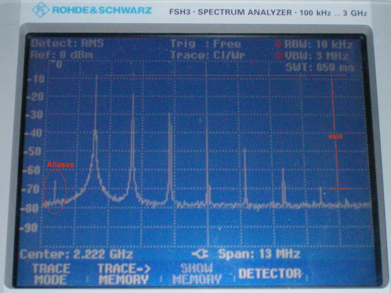

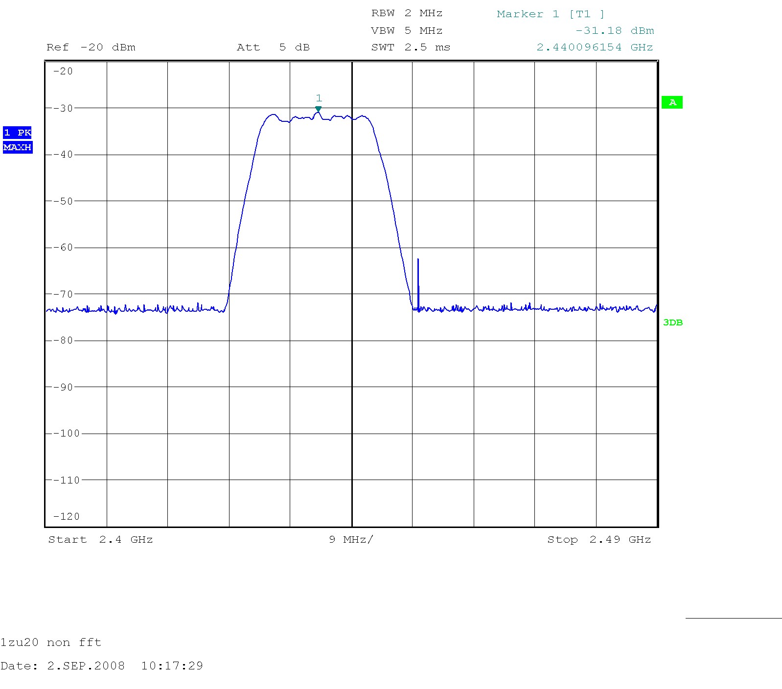

von Manfred (Gast)
Umd zum Schluss der gute alte FSU von R&S. Die 2dB Abweichung in Bezug
zum SPECTRAN rühren vom Kabel her (RG316U). Die Pegel sind daher fast
identisch zum SPECTRAN, wo das Kabel im Setup einfach mitkalibriert
wurde.
Kann man doch nicht meckern, oder?
Manfred

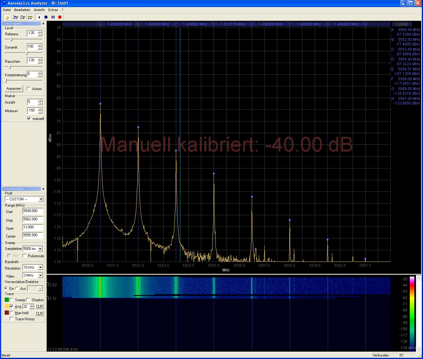

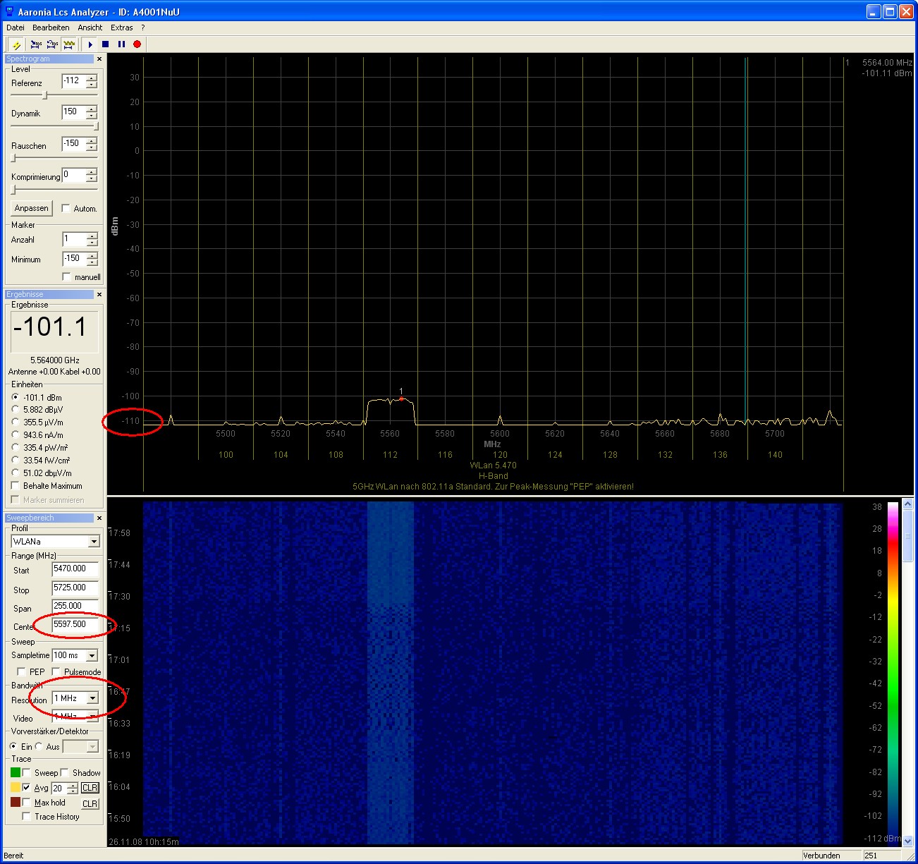

von Manfred (Gast)
Ok, hier eine recht grenzwertige Messung. Leider hat der FSU etwas mehr
Grundrauschen als der SPECTRAN (ca. 5dB), obwohl er das 50igfache
kostet, daher kann er selbst bei dem zugestandenen 1MHz RBW (Der
SPECTRAN hat dagegen 3MHz RBW) nur noch ganz knapp mitmessen. Dieses
wirklich verblüffende Ergebniss hätte ich jedenfalls kaum erwartet.
Manfred
von Manfred (Gast)
Und hier wieder die LCS Software.
Manfred
von Manfred (Gast)
Und natürlich der FSU. Tja, da kommt eigentlich kaum noch was an :-(
Manfred

von mmmm (Gast)
Das kann schon sein - aber ohne Vergleichsmessungen oder Detailfotos der
Platinen lässt sich das natürlich nicht sagen.

von Spekki (Gast)
Ich hatte ja oben bereits mal folgendes Bild gepostet:
Das ist der Vergleich zum von Jörg angesprochenen Mitbewerber g

von Manfred (Gast)
Ach, viel schöner. Anbei XM-Radio mit zwei verschiedenen Pegelstufen, da
ist alles dabei...
Manfred
von Manfred (Gast)
...und jetzt mit viel kleineren Pegel.

4. Und Technisch, wo wir schon dabei sind: Ich hab das Ding auch
aufgemacht, Da waren schon einige Patzer drin. Also mehr Richtung "
Vorserienmodell"

@ Christian,
schau Dir doch einfach meine Screenshots an, die können wohl kaum lügen.
Wie bereits geschrieben, habe ich die Angaben überprüft, sie sind nun
mal wahr. But dont ask me wie sies machen. Aber es wäre ja nicht das
erste Unternehmen, dass durch eine coole Idee den Großen die Schau
stiehlt.
Frag doch mal den Oliver Bartels in der sci.electronics, der hat ja
schließlich die Hardware entworfen und ist anscheinend DAS
Hardware-Genie. Hier schreibt er z.B. recht aktuell über den "V4":
http://groups.google.de/group/de.sci.electronics/browse_thread/thread/b7dd90aea480b472?hl=de&ie=UTF-8&q=spectran+4#b009241b777592d2
Manfred

@Manfred: Screenshots sagen garnichts aus. Das Gerät kann einfach
beliebig lügen, schließlich ist da ja nicht einmal das Eigenrauschen des
Gerätes zu sehen, es wird einfach unter einem bestimmten Pegel
abgeschnitten. Zugegeben, das gibts auch bei manchen guten
FFT-Analysatoren, aber Aaronia hat in der Vergangenheit einfach schon zu
oft das Vertrauen verspielt. Beispielsweise als die noch Amiga
Graphikkarten verkauft haben.
Und selbst wenn die wirklich hinkriegen was die bewerben, so ist das ein
sogenannter FFT-Realtime Spektrumanalysator. Und die Dinger sind auch
von Tektronix nicht wirklich so gut. Mit einem USRP kann man das Gleiche
für viel weniger Geld haben.
Ich finde es auch einfach peinlich, wenn Leute als "Das Genie"
bezeichnet werden, egal wer das macht. Meistens sagen das nur Leute, die
nicht verstanden haben, was der eigentlich macht. Zugegeben, es gibt
manchmal einfach schöne Lösungen, aber mit genügend Zeit und Kreativität
kommt da im Prinzip jeder drauf.

Vielleicht könnte man ja mal einen Blick ins Gerät werfen sofern das
nicht versiegelt ist?
Dann würde die Diskussion vielleicht wieder etwas sachlicher und sich
auf die Hardware des Spectran beziehen ;-)

Anbei mal ein Bild vom Innenleben, leider etwas unscharf, aber man
erkennt doch die Einzelheiten ganz gut. Der DSP, wo der Aufkleber zu
sehen ist, ist übrigens ein TMS320F2812.

von Manfred (Gast)
und jetzt mit etwas mehr Details... jetzt wird die Kiste aber wieder
zugeschraubt!
Manfred
von Spekki (Gast)
Besten Dank Manfred!
Sogar mit Beschriftung :)
Hat sich ja noch einiges verändert.
Jetzt ist ja auch mal wenigstens ein wenig Abschirmblech vorhanden :)
(man vergleiche mit dem Bild in meinem ersten Posting
wo man ja auch dieses Gigahertz Multimeter sieht)
von Manfred (Gast)
@Spekki
Ja, die haben schon mehr als ein bisserle IC-Geschubse gemacht. Ist
recht voll geworden. Im Vergleich zum vorherigen Board sind jetzt auch
viele "hochpreisige" ICs drauf. Ich schätze die mal so auf 300-400 Euro,
alleine der TXCO schlägt da aber schätzungsweise so um die 80 Euro zu
Buche. Die alte Platine hätte ich mal auf 150 Euro geschätzt, schon ein
kleiner Unterschied ;-)

von Hannes K. (Gast)
Was bei den Bildern mir gerade so auffällt - macht das eigentlich nix
das da der FT232RL (USB) so dicht an den HF Schaltungsteilen dran sitzt?
Der ist ja grad ma nen Zentimeter vom Mixer weg.
Der könnte ja dann locker bei 6, 12, 36, 48 MHz usw. rumstören ...
Auch der DSP ist da ja nicht weit von weg.
Jo sicher issn Handheld und daher wenig Platz, aber Probleme könnte das
schon bereiten.

von Manfred (Gast)
Kein Problem. Standardtest mit Mehrfach-CWs in 1,5MHz Abstand und je
10dB abfallend. Mit den manuellen Markern habe ich die Frequenz leider
nicht besser getroffen. Nebenbei: man beachte die ausgezeichnette
Pegelgenauigkeit!
Auf die Schnelle bekomme ich so rund reproduzierbare "70dB" hin.
Bei 14Bit sollten aber auch 80dB drin sein, schauen wir mal ob die noch
10-20dB in der nächsten Fimrware hinbekommen, ansonsten reichen mit 70dB
aber auch :-)
Manfred

von Manfred (Gast)
Die "Füße" sind natürlich filterbedingt.
Anbei mal ein Screenshot eines FSH3 von Rohde. Das Bild schaut ähnlich
aus wie beim "V4", nur die Dynamik ist rund 10dB schlechter (60dB), mehr
ist aus der Kiste nicht rauszuholen. Problematisch ist aber der linke
Aliases des FSH3, den der V4 nicht anzeigt. Das schränkt natürlich die
echte, nutzbare Dynamik nochmals um 5dB ein, also eigentlich nur 55dB.
Manfred

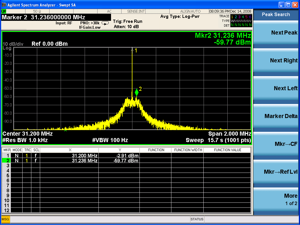

Und wenn ich mal genauer drüber nachdenke... ob es wohl sinnvoll ist,
einen 14-bit ADC zum Charakterisieren eines 14-bit DAC zu verwenden...?
Vermutlich nicht.
Gruß,
Hinkelstein.
von Manfred (Gast)
@Hinkelstein
Vorsicht! Ein "fieser" Dynamiktest ist das natürlich nicht.
Einfach mein Generatorsignal reproduzieren, da sieht es bei Dir dann
auch schnell ganz anders aus. Zwei Signale in weiten Abstand und dann
noch bei sehr niedriger Frequenz ist einfach aber probier mal meinen
Versuchsaufbau (und Frequenz), da sieht man sehr schnell, was wirklich
Sache ist.
@Rumpel
In den Beispielen hat der Spectran ca. 5 Sekunden benötigt, der R&S ca.
1 Sekunde. Das waren die Einstellungen um das Maximum rauszuholen. In
der Praxis läuft man aber natürlichen mit schnelleren Sweeps.
Ohne AVG kannst Du unmöglich eine "maximale Dynamik-Testmessung" machen,
denn nicht umsonst heisst es ja DANL und da steht das "a" für AVERAGE.

nicht mein Problem, denn zum Charakterisieren der Schaltung möchte ich
mir genau das ansehen, was ich gepostet habe. (Plus weiterer
Harmonischer bis 2 GHz.)
Den "fiesen" Test fände ich natürlich auch mal interessant, aber ich
sehe gerade keine einfache Möglichkeit, wie ich so ein Signal
produzieren könnte.
Gruß,
Hinkelstein.

von Hinkelstein (Gast)
Also hier mal ein paar screen shots von dem DDS an einem Agilent
EXA-N9010A (9k-13.6GHz).
Dass der Spektran da nicht mithalten kann ist natürlich nicht
verwunderlich
(der EXA kostet 30k$).
@Gast,Manfred: Naja, der Gast hat vermutlich nicht ganz unrecht. Der
Dynamikbereich vom Spektran wird (wenn ich das richtig sehe) durch
seinen 14-bit ADC fundamental begrenzt bei 1:16386 = 84dB unter der
Annahme von Null Rauschen und voller Aussteuerung. Ein guter Speki wie
der EXA kann da natürlich noch mehr raus holen.
Will heißen: Das Aaronia-Gerät wäre für meinen konkreten Problemfall
nicht besonders gut geeignet: 1. Fehlender Dynamikbereich. 2. Schlechte
Trennschärfe (Filter) bei schmalbandingen scans.
Noch ein Bild
(wenn ich vorher beim re-submit nicht vergessen hätte, den Anhang erneut
anzuhängen..)
Also hier ein schmalbandigerer scan. Der Fuß auf derm der Peak steht ist
übrigens "echt" und kein Artifakt des Spektrumanalysators.

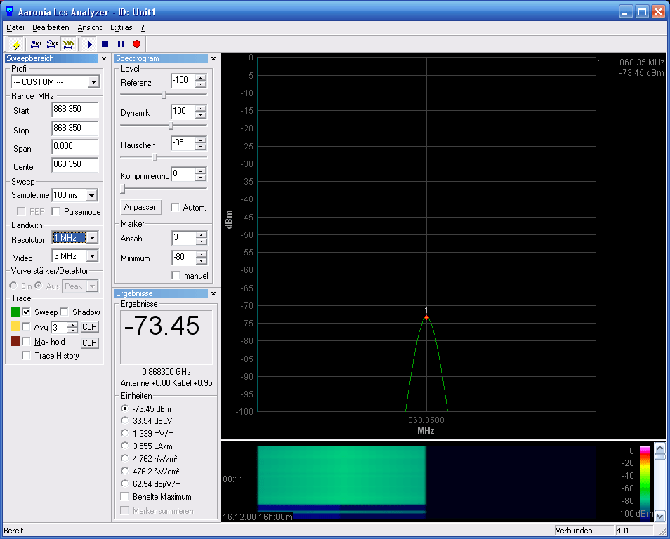

Spaßeshalber habe ich auch mal andere Signale versucht zu messen, z.B.
Bluetooth. Dabei komme ich allerdings nicht zu verwertbaren Ergebnissen.
Ein aktives Bluetooth Headset scheint der 4040 gänzlich zu ignorieren
oder ich habe noch keine vernünftigen Einstellungen gefunden. Ist aber
auch nicht so wichtig.
Was mir allerdings heute aufgefallen ist und was mich etwas verblüfft
hat, ist die Tatsache, dass der Spektran anscheinend auf 868.35 MHz
selbst ein recht deutliches Signal produziert. Wenn ich den Spektran fix
auf diese Frq. einstelle, wird ein relativ starkes Signal angezeigt,
sogar wenn gar keine Antenne angeschlossen ist (s. Screenshot).
Das ist natürlich etwas unschön, wenn man genau auf dieser Frq. messen
will. Daher meine Bitte an Manfred: Teste es doch mal mit dem V4 mit den
gezeigten Einstellungen (868.35 Mhz, Span 0, ST >= 100ms). Wäre
interessant, ob es dort auch solche Effekte gibt. Danke!

von Manfred (Gast)
@Helix
Deine Messung beim "alten" Dreier ist kein Signal sondern sein
Noisefloor. Es sieht nur so aus wie ein Signal, weil Du den Zero-Span
Modus benutzt. Eigentlich sollte man dann einen Strich darstellen, die
LCS liefert aber einen "Buckel", zugegeben recht verwirrend gemacht...
@Hinkelstein
Wenn man die 4dB Eigenrauschen des "V4" abziehst kommt man auf genau
80dB Dynamik (theoretisch), wie Du bereits geschrieben hast. Mehr würde
ich dem V4 auch kaum zugestehen, in der Praxis eher 10dB weniger, siehe
meine Screenshots...

von Helix (Gast)
Alles klar! Danke für die Info.
Mit was für einem Rauschpegel darf man beim 4er rechnen an dieser
Stelle?
von Manfred (Gast)
Ich habe da -120dBm bei 10kHz also -160dBm(1Hz)
Manfred

von Manfred W. (manfred2)
Tja, 802.15.4 hab ich leider auf die Schnelle nicht da, aber mit
Bluetooth kann mein iPhone dienen :-)
Anbei eine fruchtlose Verbindungssuche via Bluetooth von dem Teil. Sieht
doch ganz schön aus.
Ich denke, dass ist jetzt aber der letzte Beitrag in diesem Thread,
sonst quillt er noch über...
Manfred

Der Screenie hier zeigt z.B. ganz schick was man mit dem Internen
Display so alles verpasst:
http://www.mikrocontroller.net/attachment/43537/70dB_Dynamic_Range.jpg

von Jörg (Gast)
Ich habe mir einen HF4040 Rev.3 zugelegt und meine ersten Erfahrungen
sind durchwachsen. Dynamik ist mit ca. 40db zwar etwas bescheiden, aber
für den Preis ok. (Signale < -36...-40dbm tauchen im Spektrum nicht
auf). Ansonsten ist das Gerät in Verbindung mit der Software ganz gut.
Was mich allerdings exterm stört sind die "Spiegelfrequenzen" bei
Bandbreiten kleiner 300kHz.
Im Bild ist ein Signal 30MHz/-30dBm (von HP 8552B)
Bis 300kHz ist alles ok, aber darunter (100kHz) tauchen im 5MHz Abstand
Signale auf die da nicht sind.
Ist das bei allen 4040 bzw. Schwestergeräten so ?
Jörg

von Jörg (Gast)
Hallo mmmk,
ok, hast recht, aber in dem Fall spielt es keine Rolle. Der Effekt ist
überall zu sehen.
Das Signal bei 400MHz ist zweimal unverändert, lediglich die Bandbreite
wurde von 300kHz auf 100kHz reduziert. Das darf doch so nicht sein ?!
Ist das bei allen Geräte so und Spectran systembedingt ?
Jörg

von Manfred (Gast)
Jörg, schau doch mal im Handbuch auf Seite 32, da gibt es ein eigenes
Kapitel zu, dass das erklärt: Dein SPAN liegt ausserhalb der Speks...
Daher sollte man auch die V4 Geräte nehmen, da haben da keine solch
blöden Einschränkungen, sind aber natürlich auch etwas teurer :-)
Manfred

Das ,,Bürgerwelle''-Produkt ist ja im allerersten Artikel als Bild
von innen zu sehen, damit man sich ein eigenes Bild machen kann.
