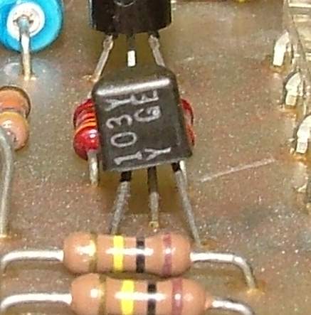

auf einer ca. 30 Jahre alten Platine sitzt ein TO-92-Bauteil, dessen
Funktion und Anschlußbelegung ich suche.
Beschriftet ist es:
103Y
Y GE
Das ist wohl ein 103YY.
Lt. Google 1000de Treffer in irgendwelchen Bleiwüsten aber kein
Datenblatt, Hersteller etc. pp.
Gast #965370
Hersteller?
General Electric,
diese Klein-Thyristoren werden auch von Anderen gebaut bis 400V.
Auf die Fläche gesehen:
linker Anschluß : Anode
mittlerer Anschl. Gate
rechter Anschluß: Cathode
