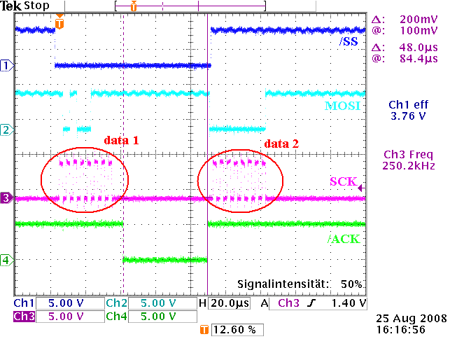

habe eine SPI-Master-Slave Schnittstelle zwischen zwei AVR aufgebaut.
Die Daten für den Master (ATMega8) kommen von der RS232 und sollen an
den Slave (ATMega32) versendet werden. Damit der Master weiß, wann die
Ausführung am Slave abgeschlossen ist und ein datenbyte zurückgelesen
werden kann, habe ich eine zusätzliche /ACK-Leitung eingebaut. Diese ist
für 50us LOW und wechselt dann wieder auf HIGH. Anschließend schreibt
der Master eine 0x00 an den Slave um die Antwortdaten über MISO zu
empfangen.
Nun mein Problem: Der Master erkennt nicht wann er die 8Bit übertragen
hat und nimmt dann zu früh das /SS zurück.

Anbei noch eine Messung...siehe data2 da sollte /SS noch low sein.
versuch mal das Flag SPIF im Register SPSR zurückzusetzen, bevor Du mit
der While-Schleife auf das Ende der Übertragung wartest. Was genau Du
zum Zurücksetzen tun musst, findest im Datenblatt bei der Beschreibung
des Flags.
Bye
  Deejay
OP
Danke, habs gerade gefunden.
Im Datenblatt ist nichts genaues geschrieben. In ner APP von Atmel steht
drinne, dass man erst SPSR und dann SPDR auslesen muss um das Flag zu
löschen.

So geht's jetzt.
Trotzdem Danke.
