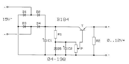

hallo,
ich würde mir gerne eine variable Spannungsversorgung zum basteln bauen
und bin auf folgende Schaltung gestossen, allerdings war da leider keine
Dimensionierung bei und nun hänge ich an der Stelle. Kann mir vielleicht
einer kurz die Schaltung erläutern und vielleicht sogar eine Empfehlung
für die Bauteilwerte machen?
die dioden sind in meinem Fall uninteressant, da ich eh eine
Gleichspannung anlegen würde. Sorgt die Z-Diode dafür, dass der
Spannungsafall an dem Widerstand immer konstant bleibt? Für den
Transistor könnte ich je nach entnommenem Strom Dimensionieren? Ist es
vielleicht sogar sinnvoll, den Transistor durch einen MOSFET zu
ersetzen? Oder macht das bei 1.5A-2A noch keinen Sinn?
