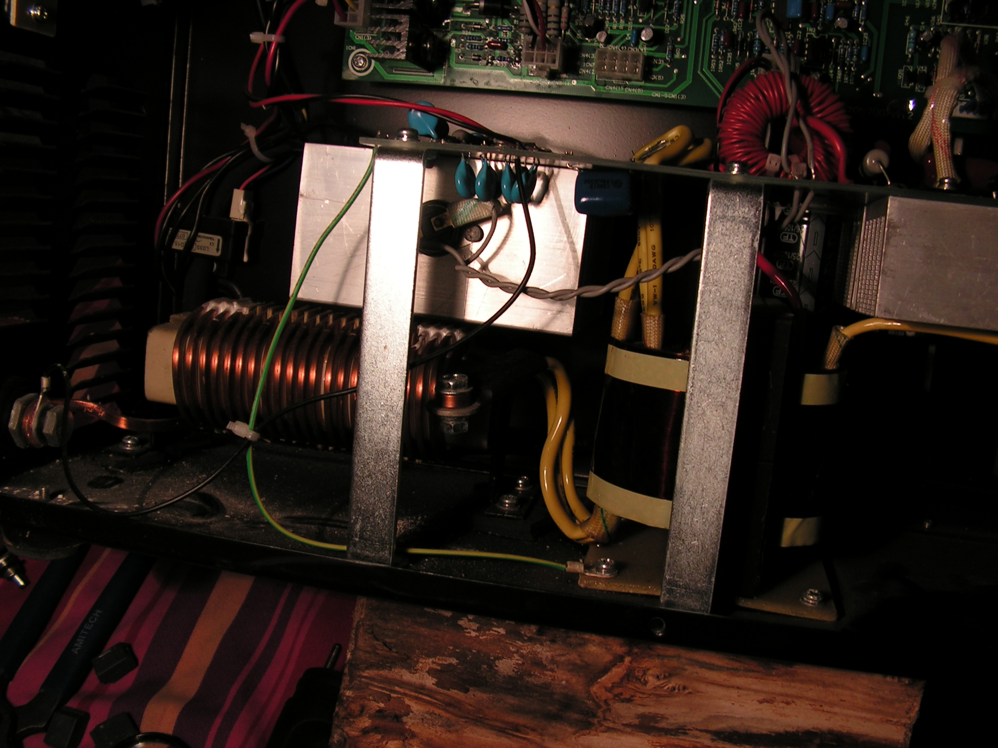

ich habe ein Schweissgerät bei dem 2 Dioden durchgebrannt sind.
Allerdings kann ich in keinem Shop diese finden... Das Datenblatt habe
ich gefunden!
http://www.datasheetcatalog.org/datasheet2/4/08o8yrk2pfu9rkj0er0za667xxcy.pdf
Weiss jemand wo ich diese bestellen kann? ODer evtl. eine stärkere? Alle
paar Monate fliegen die durch und jetzt habe ich keine Garantie mehr auf
dem Gerät.

Bleibt die Frage, warum es  aussteigt und: sind es nun Dioden oder
IGBTs?

Die Diode heisst mit vollen Namen IKW50N60T und die kann man bei farnell
bestellen. Als private Person kannst du die Komponenten vom Farnell über
eine Firma in Berlin bestellen:www.hbe-shop.de

Mal sehen, ob das noch jemand liest: ich denke, dass der Wandler selbst
die Ursache ist, habe seit gestern das gleiche Problem. Oben sind kleine
Elkos. Die sollten mit ausgetauscht werden - paarweise und chargenweise!
Zudem habe ich die Niederspannungsquelle (für die Ansteuerung notwendig)
im Verdacht. Die Kiste verreckt beim einschalten, das ist Typisch für
Elkos. Die Transistoren sterben, weil sie den Trafo zu lange schalten,
der geht in die Sättigung und der Strom steigt bis auf den
Kupfer-Leitungswiderstand an. Das ist mindestens 3stellig! ->
Sicherungen lösen aus.
Der Importeur von meinem ist Insolvent und die Garantie währe eh
abgelaufen, so hab ich die Reparatur an der Backe kleben.
Vergiss nicht die waagerechte PCB wider mit Plasticspray gegen
Schweißperlen zu schützen!
Habe übrigens ermittelt, dass die Dinger in Malaysia gefertigt werden
und hier können sie nicht mal repariert werden.
Übrigens Digikey hat's am Lager.
