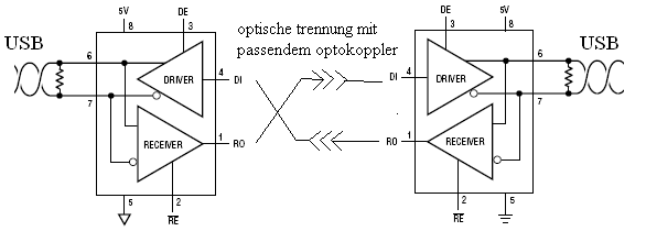

Gast #969635
...vielen dank für die tipps...
ich habe gerade meinen usb stack auf einem atmega168 zum laufen
bekommen.
in dieser schaltung wird d+ über 1M downgepullt und über 68ohm an einen
atmega pin gebracht. d- wird über 1K upgepullt und über 68ohm an einen
anderen pin des atmegas.
das ist mein momentaner stand, nun soll direkt am atmega das signal
galvanisch getrennt werden, hierzu kommen nur spulen/übertrager oder
optokoppler in frage.
das timing ist eng, der bus ist bidirektional/differentiell, damit wird
es schwierig  - ist mir schon klar, denn so wie alles was ich hier
bereits darüber gelesen habe aussieht wirds nicht einfach.
meine erste möglichkeit besteht wohl darin den stack so anzupassen das
er auf einem pin usb "empfängt" und auf dem anderen "sendet"(hierzu
poste ich gleich auch noch eine kleine zeichnung), damit wäre die
schaltung schonmal um einiges einfacher denke ich.
meine zweite besteht darin, 2 controller zu nehmen, den einen mit dem
stack zu programmieren und einer seriellen gegenstelle, und der andere
ebenfalls mit einer seriellen gegenstelle und meinem jetzigen programm,
dann würde ich allerdings 2 controller benötigen was auch nicht
unbedingt schlecht sein muss, hier müsste ich mal sehen ob sich der
stack in einem tiny mit 8pinnen unterbringen ließe, denn ich habe nicht
so viel platz, da dieses projekt nach möglichkeit leicht nachbaubar sein
soll, und somit de komponenten eh schon im dil gehäuse sind.
des weiteren benötige ich einen optokoppler der diese datenraten
mitmacht, ich habe hier den 6n136, tiL111 und den cny17-4 zur hand...
im anhang habe ich noch einen kleinen gedankenansatz, welchen ich u.a.
heute noch nebenbei vertieft habe, darin wird sich ein problem der
rückkopplung ergeben. die enable pins sind natürlich so beschaltet das
alle transceiver beidseitig aktiv sind...
hier wären transceiver interessant die mit den datenraten klar kommen,
ich habe hier den 75176,82c250,lt1485.
so ich werde mal weiter die windungen welzen, vielen dank für die
antworten bis jetzt :-)
gruß,
m.
Persönliche Seite #969785
Ein eher erfolgversprechender Ansatz wäre die Analyse dessen, was in
einem USB-Hub enthalten ist. Als VHDL-Core gibt es USB-Hubs, eine
kommerzielle (und vermutlich recht teure) Variante wäre z.B. dieser
USB2.0-Hub:
http://www.arasan.com/products/prod_overview/USB_2-0_Host_IP_Core.pdf
Möglicherweise kann man aber auch
http://www.opencores.org/projects.cgi/web/usb_phy/overview etwas
Informationen entlocken.
Gast #969994
Indem ich die 2 bidirectional pins auf 4 aufgeteilt habe, 2x tx, 2x rx
und in SW (sw-usb stack) die outputs sowie inputs getrennt habe,
da der uC ja weiß, ob er sendet oder empfängt.
#970013
@ chris (Gast)
Ach sooo, na das ist ja einfach.
Wir warten dann mal gespannt wie lange du brauchst das stabil zum laufen
zu kriegen.
MFG
Falk
