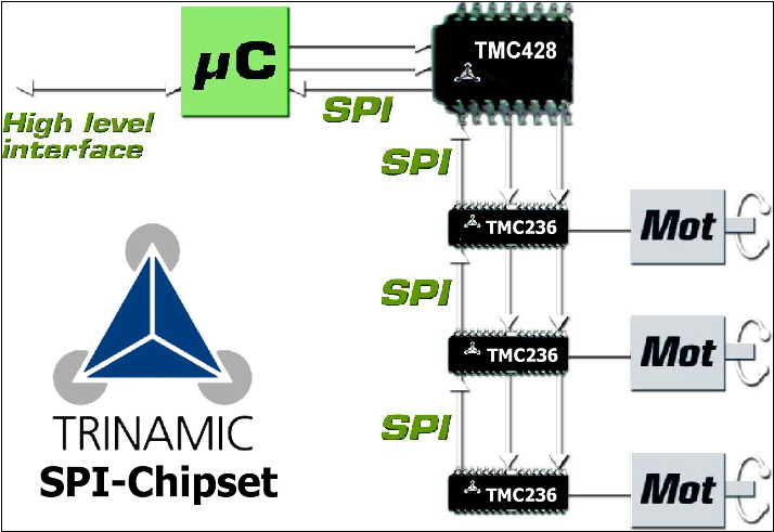

Moin moin,
ich weiss nicht, ob das thema noch aktuell ist,
aber die einfachste Lösung ein Mehrachslösung für Schrittmotoren
aufzubauen ist die verwendung des Trinamic SPI-Chipsets. Der TMC428
Controller macht die Rampengenerierung und das µStepping und steuert
über SPI bis zu 3 Schrittmotortreiber (TMC236/239/246/249) an. Der
TMC428 wir vom µC auch über den SPI-Bus angesteuert, so dass sehr
einfach mehrere TMC428 kaskadiert werden können. Beispiele sind z.B.
das TMCM-310 oder TMCM-610. zu sehen auf www.trinamic.com
Guido Gandolfo
