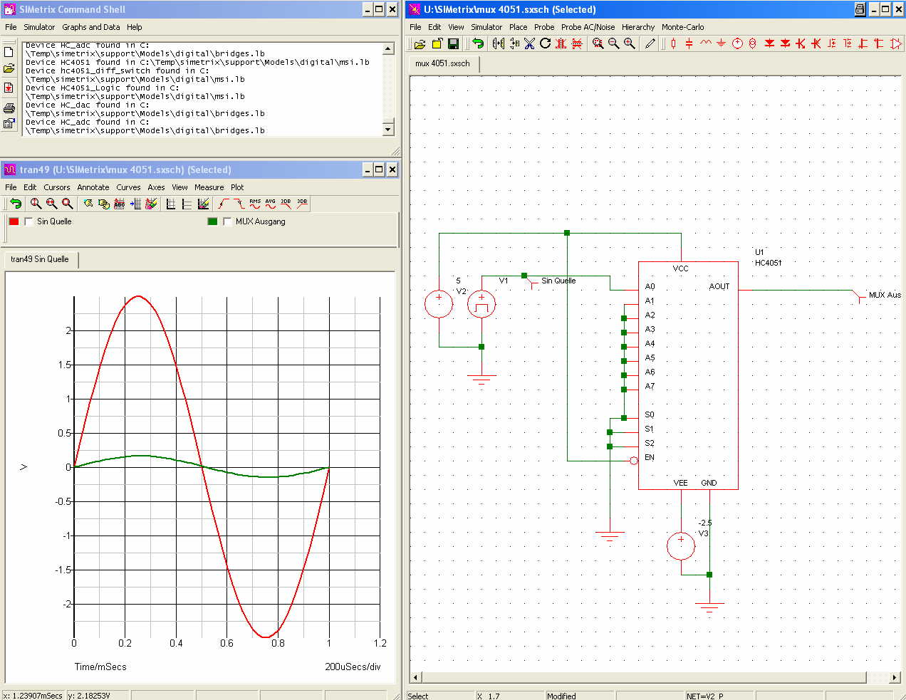

ich möchte mir gerne in Simetrix anschauen was passiert wenn ich ein
Sinus Signal durch einen MUX jage. Ich habe dazu den 4051 verwendet.
Jedoch komme ich mit der Ausgabe aus Simatrix nicht klar bzw. verstehe
die nicht. Das Eingangssignal hat eine Amplitude von 5V, das
Ausgangssignal hingegen nur ca. 0,5V. Woran kann das liegen?
Ich vermute das es an dem Vee liegt, ich habe ich auchon andere Werte
hier verucht, jedoch komme ich auf keinen grünen Zweig.
Kann mir da jemand helfen? Als Angang habe ich mal zwei Screenshots
angehängt.
Viele Grüße
Christian
Gast #970309
Ich kenne Simetrix nicht, aber ich vermute mal es liegt daran, dass du
den EN-Eingang auf HIGH legst und damit den IC ausschaltest :) (oder ist
das kein Inverterknubbel?). Also leg den mal auf GND.
