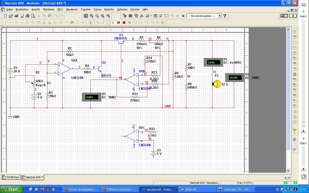

Hallo, ich stehe vor einem Rätsel. Ich habe meine Schaltung mal im
Anhang.
An R6 fallen bei einem Strom von 3A und einer Spannung von 12V genau
0,15V ab.
U4B hat eine Verstärkung von 33, also sollten doch am ausgang 4,95V raus
kommen. Es sind aber 17,3 ????? Warum nur ?????

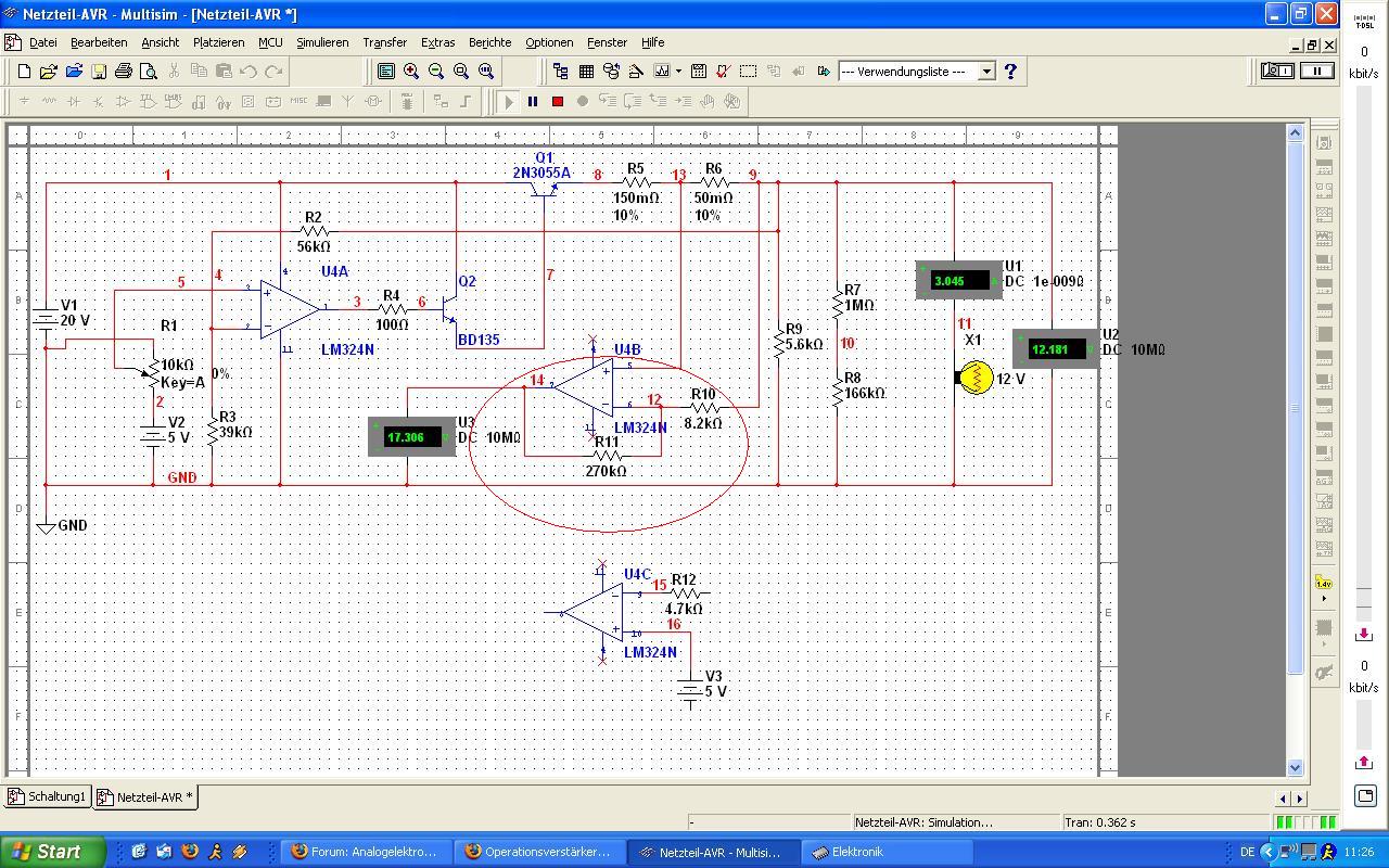

Gast #971413
> Warum nur ?????
Irgendwann wird es Zeit, die Kochbuch-Formeln a la "v = 1 + Rx/Ry"
wegzulassen und zu verstehen, was die Schaltung tut:
1) Der OP tut, was immer nötig ist, damit die Spannungen an den
Eingängen gleich sind. (Zusammen mit "In die Eingänge fließt kein
Strom." kann man hiermit alle idealen OP-Schaltungen berechnen.)
2) Punkt 13 liegt auf 12.15V.
3) Punkt 9 liegt auf 12V.
4) Punkt 12 liegt auch auf 12.15V (siehe 1)
5) U3 wird vom OP so ausgegeben, dass  -- mit einem 34:1 Spannungsteiler
(R11,R10) gegen 12V geteilt --- an Punkt 12 12.15V anliegen:
(U3 - 12V)/34 + 12V = 12.15V
U3/34 - 12V/34 + 12V = 12.15V
U3/34 = 0.15V + 12V/34
U3 = 34*0.15V + 12V

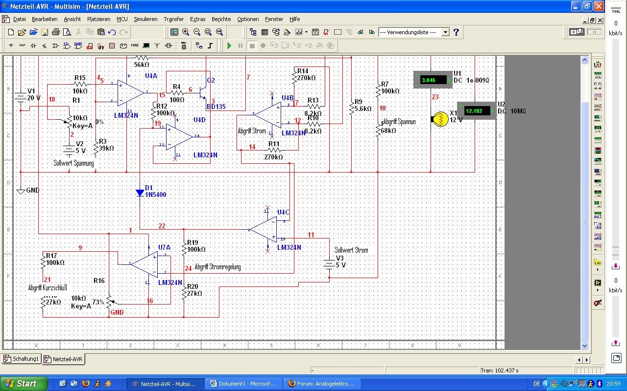

So, eigendlich fertig, und läuft. Die Sollwerte kommen vom AVR per i2c
DA Wandler 0-5V. An den Abgriffen für Strom und Spannung können werte
von 0-5V an den AD-Eingängen vom AVR gemessen werden, und so der
Tatsächliche wert errechnet werden, z.b. zur Abgenommenen Leißtung. Die
Abgriffe für Kurzschluß und Strombegrenzung führen einen Highpegel wenn
alles ok ist. Wird die Strombegrenzung aktiv oder ein Kurzschluß
registriert, gehen sie auf low. Der Kurzschlußstrom beträgt "nur" 4,6A.
