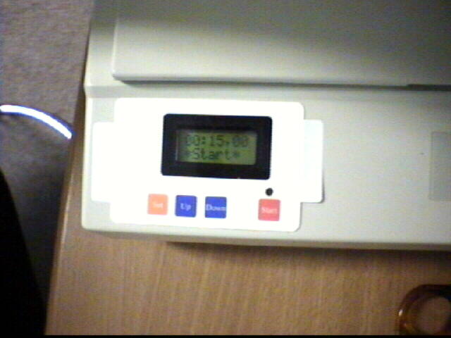

Hallo Andreas,
eine Möglichkeit ist, dass Du eine Trägerplatine verwendest und die von
hinten mit Abstandshaltern an die Frontplatte schraubst. Das Display
kann dabei ruhig bündig mit der Frontplatte abschließen.
Den Rahmen druckst Du dann einfach mit einem Tintenstrahler
spiegelverkehrt auf Overhead-Folie. Dann beschichtest Du eine weisse
Trägerfolie (Papier geht auch) mit einer dünnen beidseitig klebenden
Transferfolie (0,125mm gibt es unter anderem bei C*) und schneidest den
Displayausschnitt aus und verklebst das Ganze mit dem Ausdruck. Durch
die Overheadfolie ist das Display noch gut ablesbar.
Das gibt sehr professionell aussehende Frontblenden. Folientasten
kannst Du da auch gleich mit einarbeiten.
Wenn die Folie für die Anwendung nicht Stabil genug ist, dann kannst Du
ja ein Stück Plexiglas über dem Display ins Gehäuse einarbeiten.
Anbei mal ein (schlechtes) Foto zur Verdeutlichung. Der Aufkleber ist
da nur provisorisch (links und rechts ein kleiner Aufkleber) befestigt,
da sich die Belichtungsuhr noch in der Testphase befand.
Steffen
PS: Für die Standartdisplays gibt es aber auch fertige Frontrahmen.
