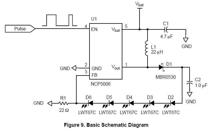

Für eine LCD-Hintergrundbeleuchtung verwende ich einen NCP5006
DC/DC-Wandler (Boost). Aufgebaut ist die Schaltung wie im Datenblatt
(siehe auch Anhang). Verwende den EN-Eingang aber nur für das Ein-, und
Ausschaltung der Hintergrundbeleuchtung, also keine PWM-"Modulierung".
R1 ist bei mir 10 Ohm, d.h. ich habe einen LED-Strom von 20mA.
Mein Problem: Bei 3.3V (VBat) funktioniert das ganze einwandfrei. Erhöhe
ich aber die Spannung auf ca. 3.5V schaltete sich der NCP5006 scheinbar
aus. Dreh ich die Spannung wieder zurück (am Labornetzgerät) geht die
Beleuchtung wieder an. Kann mir nicht erklären wieso er das macht.
Für mich wirkt es wirklich so, als würde sich der NCP ausschalten, denn
die Spannung am Ausgang für die LEDs sinkt auf 0V.
Hab ich im Datenblatt irgendetwas übersehen ?
