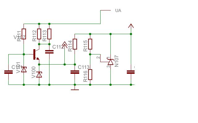

ich habe in einem Mikrocontrollersystem diesen Wandler integriert, um
aus 30..70V DC, 12V und 5V zu erzeugen.
Die Last besteht aus einem OP LM258 (12V) und Sensoren/IO Port Expander
mit I²C-Schnittstelle, EEPROM, Atmega168 (an der 5V Leitung).
Den Vorwiderstand vom TL431 musste ich schon auf 330Ohm (Minimelf)
verkleinern, damit nicht zu viel Spannung drüber abfällt. Gemessen habe
ich im Betrieb etwa 30mA, aber alles funktioniert.
Das Problem ist aber, dass ich eigentlich über den IO Portexpander (mit
I²C-Bus Schnittstelle) ein altes 2x16 Zeichen LCD mit ST7066 Controller
ansteuern möchte. Versorgt wird das LCD ebenfalls mit der obigen 5V
Leitung. Vo ist über ein 10k Poti auf etwa 0,5V eingestellt.
Ohne etwas initialisiert zu haben, werden (nur) in der oberen Zeile 16
schwarze Rechtecke angezeigt, welche nach einiger Zeit verblassen und
die 12V Spannung bricht ein. Laut Datenblatt braucht das LCD 1,5mA.
Hat jemand einen Tipp?
Danke Chris
von Benedikt K. (benedikt)
Deine Schaltung liefert nicht genügend Strom, da irgendwas zuviel Strom
braucht. Musste mal messen, wo der Saft hinfließt.
