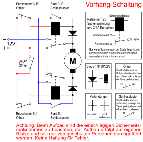

Hallo habe mal so bsichen rumgegoogellt und hier das Forum gefunden, es
scheint hier so das es hier leute gibt die echt was drauf haben.
Ich will in mein Auto ein Bildschirm mir einbauen und es soll sich
aufklappen anhand von einem Tastendruck und wieder zuklappen anhand
eines Tastendrucks.
Nun bräuchte ich ein kleinen Schaltplan womit ich dann die Schaltung
nachbauen kann.
Ich habe es mir so gedacht das ich ein Doppel taster habe, ein
Tastendruck auf einer zu.
Da ich eine stuerung brauche mit impuls brauch ich in der Schaltung auch
endschalter damit die stuerung ja weis wann der Motor richtig sthet also
das mein Bildschirm komplett offen und einen damit er weis das es wieder
zu ist.
Könnte mir den einer von euch eien Schaltung dafür vorschlagen oder
einen Schaltplan geben?
Wäre echt super freundlich von euch.
Mfg Sven K.
Sven,
Schau Dir mal IN RUHE diese Schaltung an. Ist etwas trickreich.
Ist zwar für einen Vorhang, macht aber genau das was Du willst.
Hat 2 Endschalter, Taster für auf/zu/stop, macht die Motorumpolung und
die Selbsthaltung.
Funktioniert einwandfrei, die läuft bei mir im Heimkino.
Jochen Müller
