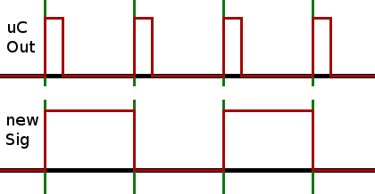

Es geht um das Bild im Anhang.
Ich erzeuge das Signal "uC Out" mit dem Hardware Timer1 eines atmega8.
Die Frequenz sowie die Impulsdauer sind einstellbar. Alles läuft
Hardwaremäßig vom Timer.
Zusätzlich zu diesem Signal benötige ich das Signal "new Sig" also der
halbe Takt von "uC Out". Lässt sich dies mit dem gleichen Timer einfach
erzeugen?
Wenn nicht, würde ich einen JK-FlipFlop nachschalten.
Ich bräuchte also ein Jk-FlipFlop das auf eine positive Flanke reagiert.
Weiß jemand welches Standart IC der Logikreihe hierfür geeignet ist?
Möglichst ein IC, dass sofort 2 Flipflops enthält.
Oder gibt es hierfür eine bessere Lösung?
Gruß Jörn
@Hans,
ja das hab ich mir auch schon überlegt, aber wie soll das genau
funktionieren... ich kann mit OCR1A sowie OCR1B ja nur die Impulsdauer
verändern.
Ich muss ja den Takt halbieren um das Signal zu bekommen...
Oder hab ich jetzt einen Denkfehler
