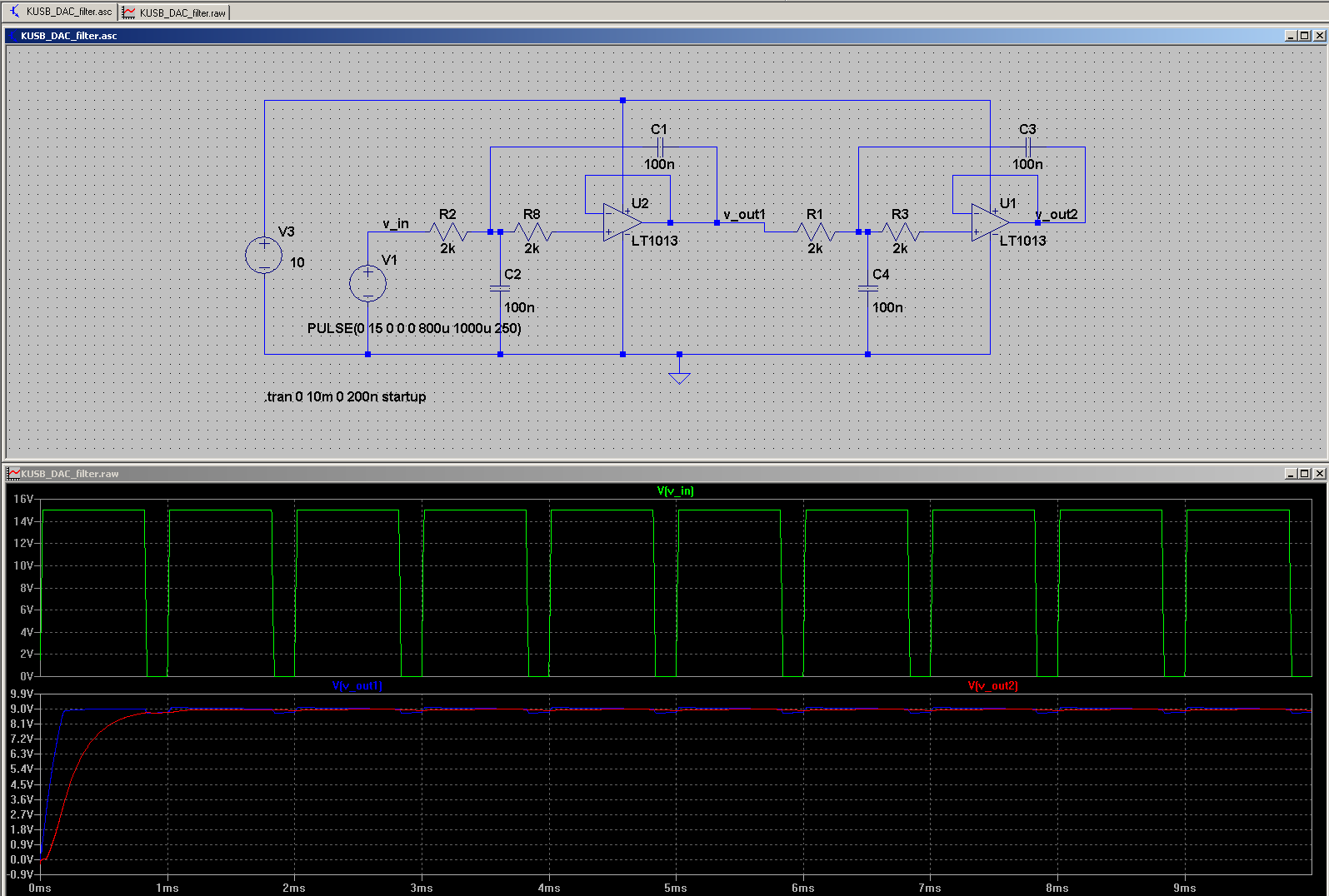

Ich habe folgende Schaltung in LTSpice/SwitcherCAD aufgebaut. Die
Transienten Analyse kann ich problemlos durchführen (siehe Anhang).
Nun möchte ich aber den Frequenzgang (v.a. den Amplitudengang) der
Schaltung simulieren. Irgendwie muss das ".tran ...." durch z.B. ".ac
dec 1000 10 100k" ersetzt werden, soweit bin ich schon mal gekommen.
Das Problem stellt aber wohl die Rechteck-Spannungsquelle V1 dar: Wie
muss die sich in der AC Analyse verhalten?
Kann mir bitte jemand einen Tipp geben?
Edit: Die Schaltung soll aus einem Rechteck ab Push-Pull Ausgang eine
möglichst saubere Gleichspannung erzeugen -> Tiefpass -> DAC ab PWM
Ausgang.
