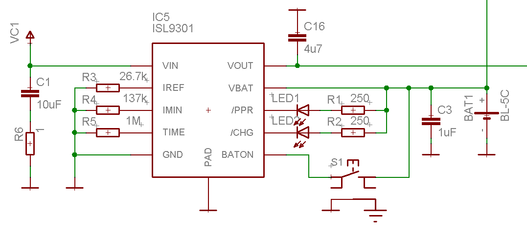

könnt ihr mal einen Blick auf die angehängte Schaltung werfen? Ich
möchte einfach vermeiden, dass ich etwas übersehen habe und der Akku mir
ggf. um die Ohren fliegt.
Zum Einsatz kommen das ISL9301 IC von Intersil, der Nokia BL-5C Akku und
versorgt wird´s vorne mit 5V (mini USB).
Wie setzt ich den mittleren Akku Pin am sinnvollsten für
Überwachungszwecke ein? (nicht im Schematic) Soweit ich weiß, kann man
darüber die Akkutemperatur auslesen?!

Anhang fehlt. Ist der mittlere nicht ein Widerstand um den typ des Akkus
festzustellen? Der ändert sich dann wohl mit Erwärmung des Akkus.
Garnicht. Ich lade normalerweise mit 0.5C und schenke mir sowas.
> Soweit ich weiß, kann man darüber die Akkutemperatur auslesen?!
Bei den meisten Akkus ist das ein NTC. Ist das keiner so ist das
eine Datenleitung zu einem Prozessor oder Controller. Im letzeren
Falle Logicanalzer oder Datenblatt.
Ist es ein NTC helfen Grundlagen der Analogelektronik weiter. .-)
Olaf

Hoffe das Schematic ist nun dabei. Ist im Prinzip auch nur die "typical
Application" aus dem Datenblatt.

Ich versuch´s mit dem Erwärmen, mal schauen was bei rum kommt.
0.5C = 500mA??
OP
Hab´s ein wenig "handwarm" gemacht, da hat sich an dem Widerstand nichts
getan.
Gibt´s nicht vielleicht ne allgemeine Lithium-Ion-Akku Spezifikation?
Ich hab im Netz nur eine kostenpflichtige gesehen.. Möchte immernoch
wissen, ob der Akku bereits gegen Überladung, wichtiger noch: gegen
Überhitzung geschützt ist. Ich muss einfach wissen, ob ich mich da noch
mit externen Gerätschaften drum kümmern muss.
