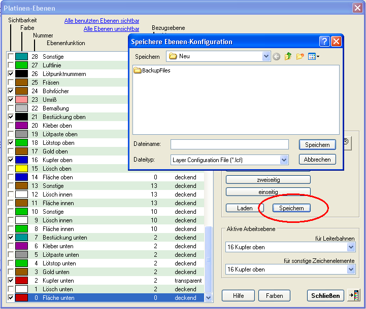

Ich nehme mir Vorlage.T3001 und stelle mir die Ebenen im Layout richtig
ein.Dann speichere ich sie unter 4 Ebenen.KNP ab.Jetzt öffne ich
VorlageP.T3001 und lade 4 Ebenen.KNP und es stimmen die Ebenen nicht
überein.Mit diesem Problem schlage ich mich schon ewig rum,Vielleicht
kann mir mal einer ne sichere Vorgehensweise sagen.
Rolf
Gast #975777
Hallo Rolf,
ich glaube, du speicherst nur die Layer-Farben und die Belegung der
Knöpfe mit 'S' im der Ebenen-Werkzeugleiste(KNP-File). Du musst im
Layer-Dialog 'Speichern' drücken (LCF-File). Guckstu in meim Bild ;-)
Schöne Grüße, Matthias
OP (Firma: AERAS GmbH) #975911
Hi Ron,
hast sicher schon gelesen, Matthias hatte Recht. Man kann einfach
unheimlich viel einstellen in Target.Als Nicht-Täglich-Benutzer verliert
man da schnell mal den Überblick, was denn nun wo eingestellt wird.Aber
mit Hilfe des Forums kämpfe ich mich langsam durch.
