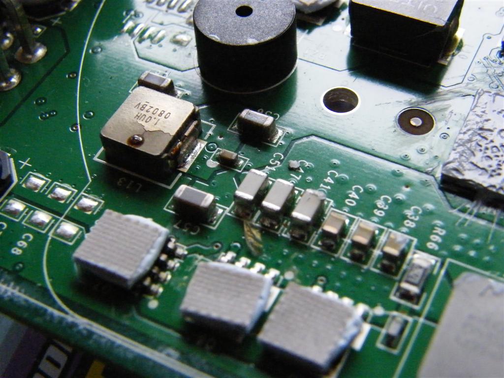

Welche Werte muss dieser Induktor haben
Gast #976506
Siehe bild ...
Mir ist ein Induktor kaputtgebuffzt, und jetzt möchte ich ersatz
beschaffen, doch leider habe ich kein Datenblatt zu dem 1.0UH 0802BV
Induktor, das einzige was ich am namen Ableiten kann ist, dass er 1.0uH
hat :)
Wer könnte mir helfen und eventuell einen Tipp geben,
vielen lieben Dank im voraus
Daniel
Hallo Daniel,
das sieht nach einer Induktivität für höhere Ströme aus. Das
Entscheidende ist, daß der Kern nicht in Sättigung geht.
Ich würde als Ersatz in Richtung von sowas tendieren:
http://www.reichelt.de/?;ACTION=3;LA=2;GROUP=B517;GROUPID=3709;ARTICLE=73013;START=64;SORT=artnr;OFFSET=16;SID=27DbAzAawQARsAAEGUVp0a10fa6407c01a9a8ae19eb10332ee008
Schau mal, ob das von den Dimensionen (Größe in mm) ungefähr hinhaut.
Im Gegensatz zu Kondensatoren gilt bei Induktivitäten ja letztlich, daß
sie mit der Größe günstigere Eigenschaften bekommen (höhere
Grenzfrequenz, höhere Stromverträglichkeit).
Freundliche Grüße
Michael
