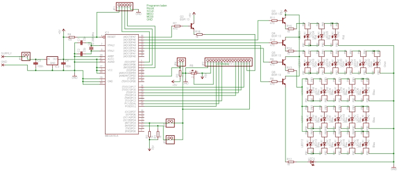

ich konnte meinen Mega16 genau 3 mal porgrammieren (immer verify
failed). Danach wurde nicht mehr erkannt. Mit einem externen Takt wird
er vom Programmer wieder erkannt. Nur mit einem 12MHz Quarz will er
nicht laufen.
Wer kann mir helfen...
Danke

Wenn du nur einen Quarz verwendest solltest du von jedem Quarz-Pin 22pF
gegen Masse schalten.
grüsse leo9
von Homer (Gast)
Das ist schon klar. Sind bei mir aber 32pF.
Bei meinen anderen Schaltungen (ca. 6 Stück mit Atmel) ging es bisher
auch.
Kann ich mit den Fuses was erreichen???
von Dieter B. (Gast)
Hallo
Schau doch mal im Datenblatt ab Seite 23 ff.
MFG
Dieter
von Homer (Gast)
Ich habe schon alle Optionen für Quarze gesetzt (1111 - 1010). Der
Erfolg ist immer der gleiche ==> nix oder "device not conected". nur
mt einem Funktionsgenerator kann ich den Mega programmieren und die
Fuses ändern.
von Jörg Wunsch (Gast)
Womit programmierst Du?  Besonders Ponyprog ist dafür bekannt, bei den
Benutzern Konfusion ob der negativen Logik der Fuse-Bits zu erzeugen
(Fuse gesetzt -> bit = 0).
von Homer (Gast)
Bisher mit Bascom und der Sampleprogrammer Einstellung.
Hatte bisher kein Bedarf auf andere Programme (ponyprog,..) umzusteigen
