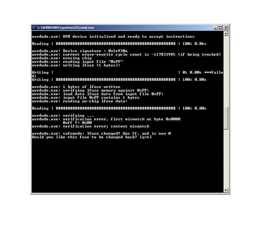

ich bin gerade am Verzweifeln. Versuchen nun schon seit Gestern die
Fuses in meinem AVR mit AVRDude zu setzen.
Das ganze starte ich mit folgendem Aufruf:
avrdude.exe -p m88 -c stk500 -e -c avr911 -P com3 -U lfuse:w:0xFF:m -U
hfuse:w:0xD5:m -U efuse:w:0xF9:m
Im Anhang die Fehlerausgabe im Fenster.
Komisch ist das wenn ich nur das lfuse setze, funktioniert es. Weiß
vielleicht einer was ich falsch mache?

Der gelesene EEPROM-Inhalt (als "cycle count" ausgegeben) sieht auch
mysteriös aus.  Mir scheint, dein ISP-Programmer überfährt den AVR
einfach mal.  Immer dran denken, der ISP-Takt muss kleiner als 1/4
des CPU-Takts sein, und der CPU-Takt ist im Auslieferungszustand
1 MHz.
Keine Ahnung, wie man an deinem Programmer den ISP-Takt modifizieren
kann.
Gast #988488
hallo,
wenn der mySmartUSB es mitbekommt dass der AVR nicht hinterher kommt
(ich glaub die checken ob ne korrekte signatur zurück kommt) taktet der
programmer automatisch runter... das zeigt er an indem beim trafic nur
noch eine grüne led blinkt... ansonsten gibt es das mySmartUSB-Terminal
im download von myAVR mir dem man den SPI-speed softwareseitig
einstellen kann. wenn man mit dem takt weit unter 1MHz geht ist die
Funktion nett die optimale einstellung automatisch zu ermitteln ;-)
http://www.myavr.de/download.php?suchwort=DL80
