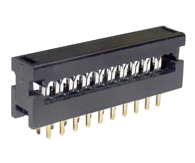

Hallo an alle,
Hinter einem Display soll eine zweite Platine kommen. Nur wie verbinde
ich am besten das Display mit der Platine dahinter. Das Display hat 20
Bohrungen im Raster von 2,54mm (2x10).
Ich würde einen Wannenstecker aufs Display machen und auf der Platine
eine entsprechende Buchsenleiste.
Leider brauche ich jedoch zwischen Platinen einen Abstand von 20mm. Wie
kann ich diese Distanz am besten überbrücken?
Danke im Voraus
Lg Robert
OP Persönliche Seite #978516
Gast wrote:
http://www.reichelt.de/?;ACTION=3;LA=2;GROUP=C141;GROUPID=3220;ARTICLE=19453;START=0;SORT=preis;OFFSET=1000;SID=26h@dq6KwQARoAAFXJK7w9b99a160343083fb668c425435269d4d
> STAPELLEISTE 20 :: Stapelleiste, 20-polig, einreihig, Höhe 38mm
Die werden einfach in eine der Platinen gelötet und an die zweite
Platine kommt eine Buchsenleiste?
> Flachbandkabel und angepresste Leiterplattenverbinder. Eigentlich fast
> immer die beste Lösung.
Funktioniert das gut auch bei so kleinen Abständen? Man muss ja beachten
der Wannenstecker selber hat auch ne höhe. Und das auf beiden Seiten.
Meinst du mit "angepresste Leiterplattenverbinder" normale
Pfostenstecker?
Gruß Robert
Gast #978603
die werden direkt eingelötet.
Von wieder trennbar stand bis jetzt nichts :-)
Kannst aber die untere Seite damit machen (geringe Bauhöhe), die obere
über Pfostenstecker.
Ansonsten gibt es natürlich Stift- und Buchsenleisten, mit denen du den
gewünschten Abstand hinbekommst, schau mal bei www.buerklin.de.
Allerdings muss dann die Verbindung bei beiden Platinen an exakt der
selben STelle sein.
OP Persönliche Seite #978841
Eine exakte Verbindung hab ich.
Am besten würde mir eine Verbindung über eine Buchsenleiste und eine
Stiftleiste gefallen.
Weiß jemand wo es so lange Stiftleisten gibt (ca 18mm)??
Eine alternative wären diese Stappelleisten. Weiß Jemand wo man die in
Österreich bekommt?
Gruß Robert
