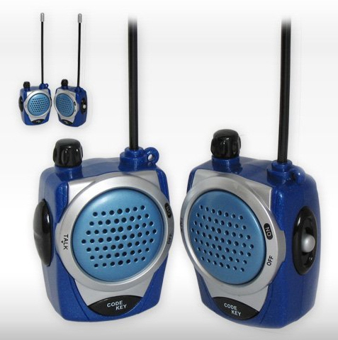

Kennt jemand ein „Modem-IC“ (Pärchen aus Modulator und Demodulator) oder
etwas Vergleichbares, mit dem man Daten über einen Funkkanal übermitteln
kann? Mir schwebt die Umfunktionierung eines billigen Mini Walki Talkis
vor. Es gibt so ein Paar für 9,90 Euro bei einer Reichweite von 30
Metern und einem Gewicht inklusive Batterien von nur 55 Gramm. Statt
Sprache möchte ich ein moduliertes Signal übertragen um somit eine
drahtlose RS232 Verbindung aufzubauen. Ich habe schon ein Ähnliches
Projekt für ein PMR-Gerät realisiert, wobei ich aber relativ umständlich
über einen Mikrokontroller samt Filterschaltung gegangen bin
(Zweitonverfahren). Die Datenrate muss nicht hoch sein (300 Baut/s ist
sogar schon ausreichend). Und das bei möglichst wenigen Bauteilen.
Bandbreiteneffizienz ist zweitrangig!
Ich stelle mir das so vor: Datenquelle RS232 -->
Modulator-IC-->„Funkgerät1-Input“--> Funkkanal -->“Funkgerät2
Output“-->“Demodulator-IC“-->“Datensenke“.
Vielen Dank für Tipps!

Ja - wobei ich mit einem entsprechend stärkeren CB-Funk Sender eine viel
größere Reichweite erzielen kann. Im Prinzip brauche ich auch nur eine
Verbindung in eine Richtung (also nicht bidirektional). Ein normales
CB-Funkgerät mit 4W Sendeleistung geht einige km weit (auch wenn das
kleine Empfängerchen nicht so empfindlich ist). :) Zudem brauche ich zum
Ansteuern des RFM12 ohnehin einen µC+Software. Insgesamt wird das also
nicht billiger werden. Das Walki-Talki ist auch schon in einem stabilen
Gehäuse samt Antenne verpackt.
