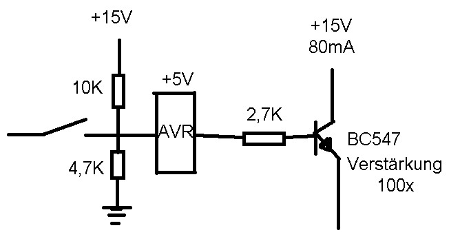

Gast #980203
ja sry :)
Also mein Problem ist, dass der Attiny nicht genügend Strom bringt,
müsste aber 20mA geben oder ?
wenn ich Attiny überbrücke dann Schaltet der Transistor perfekt ...
Danke im Voraus
Gast #980207
Was ist denn das für eine Stümperei? Lern erstmal das ohmsche Gestzt,
dann können wir weiterreden.
Gast #980226
Oh sorry, jetzt ist es mir erst klar, Ich dachte das links ist die
Speisung,... (schäm)
Wenn das ein Eingang ist, ist es natürlich ok.
Und welche Spannung sinkt von 5V auf 0.1V? könntest du das mal genauer
beschreiben?
Und nochmals Entschuldigung für meine Dummheit ...
Gast #980231
Hi!
>allerdings habe ich am Ausgang eines Ports nichtmal 1mA ... woran
>liegt das ?
Am oberflächlich gelesenem Datenblatt.
>LDI zaehl1, 0x00
>OUT DDRB, zaehl1
Datenblatt lesen und entsprechend ändern.
Viel Erfolg, Uwe
#980802
Ein gänzlich unverfänglicher Tip:
a) einen ORDENTLICHEN und vor allem vollständigen Schaltplan posten.
Egal, ob der nun mit der Hand oder sonstwie gezeichnet ist, wir wollen
sehen, welche Pins am AVR an was angeschlossen sind, wo kommen
Spannungen her etc.
b) deine Problembeschreibung nochmal zusammenfassen
c) kompetente Hilfe erfahren :-)
cu
Matze
PS: Dein Assemblerprogramm ist sehr komisch. Du definierst alle Ports
als Ausgang und deine Sprungmarken existieren auch nicht. Eventuell ein
paar Kommentare an der Seite könnten auch nicht schaden
