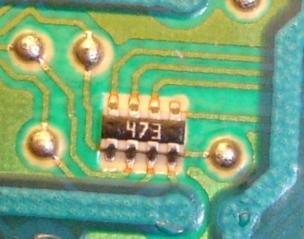

Hab schon Farnell nach der Nummer 473 durchsucht aber nicht so recht
fündig geworden. Das Bauteil ist zwischen einem Controller und einem
variablen Widerstand dessen Wert gemessen werden soll.
Konstantstromquelle?

Schaut wie ein Widerstands-Array aus...

Sind dann die Widerstände imme zwischen zwei gegenüberliegendenen Pins?
Im Bild also oben - unten.
von Roland P. (pram)
ja und zwar jeweils 473 = 47KOhm
von Fly (Gast)
Ah klasse danke!
Hätte ich das auch irgendwie selber raus finden können?
von *.* (Gast)
47 * 10³

Ja OK, und dass das überhaut ein Widerstandsnetzwerk ist?
von Steven (. (ovular) Benutzerseite
Ich würde mal sagen, dass du das nächste Mal dieses Array auch erkennst.
Die sehen immer so aus (Standart - SMD)
MfG Steven
