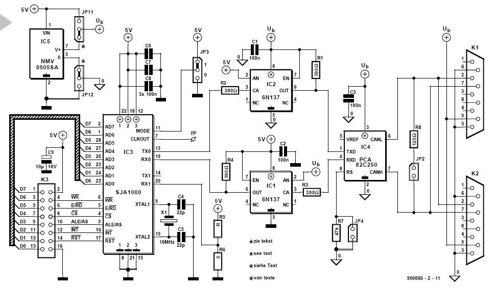

Frage zur CAN-Schaltung
Gast #981320
wie meinst du das denn? die Stecker sind ja parallel an den Transceiver
angeschlossen, man kann ja nicht die 2 Stecker gleichzeitig in Betrieb
nehmen, oder?
Gast #981327
Wenn 3 CAN Teilnehmer dran sind, dann würde der mittlere ein SUB-D
Y-Stecker benötigen. Da 2 SUB-D Stecker schon drauf sind können ganz
normale SUB D Stecker angeschlossen werden, ohne solch ein Y-Stecker
oder Y-Verkableung mit einem SUB-D Stecker.
