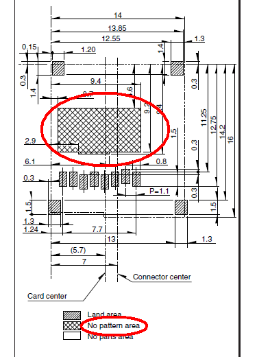

ich zeichne gerade einen µSDCard-Halter von ALPS für Eagle.
Schaut Euch mal bitte die angehängte Zeichnung an.
Was meint ALPS mit "No Pattern Area"?
Sollen hier keine Leiterbahnen lang laufen?
Zeichne ich hier ein Stück tKeepout bzw. tRestrict?
Danke für Eure Hilfe!
Tobi

hast du so ein ding schon in der hand? unter der markierten fläche
liegen die kontaktfedern, die leicht nach unten gebogen werden, wenn die
karte eingesteckt wird.
ich hab in restrict gezeichnet, damit das kupfer zur vorsorge ausgespart
wird.
hab meine lib mal mitangehängt
