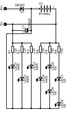

..ein Dynamo arbeitet wie eine Stromquelle also ideal zur Ansteuerung von Leds. siehe http://www.led-treiber.de/html/dynamo-treiber.html Michael
#72972
Geht. Meine (jahrelang praxiserprobte) Schaltung besteht nur aus einem LED-Array (Parallel- und Serienschaltung vieler mittelheller LEDs und ein minimaler Vorwiderstand). Vielleicht mal eine Alternative zu diesen albernen ColdCap- und Standlicht-Spielereien! http://kielnet.net/home/julien.thomas/tech/ledruecklicht.htm Gruß, Julien Was ist an einem Standlicht für ein Fahrrad albern? Hi Philip, sag mal wo kommst du eigendlich her? B500 ist mir schließlich auch ein Begriff :) Gruss Tobias Antwort schreiben |
