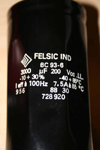

Andreas Riegebauer wrote:
> Hallo!
> Ich habe hier ein Bild von einem Kondensator und weiß aber nicht was die
> 7,5A bedeuten. Kann mir das bitte jemand erklären?
> LG
> Andreas
Ich vermute, Du darfst bei 85°C nicht mehr als 7,5A durch den
Kondensator schicken, sonst wird er zu warm.
Gruß,
  Michael
#984699
Rechne den Effektivstrom im Elko aus, für Ladung + Entladung. Wenn er
unter 7,5A liegt ist gut.
Deine Peakströme dürfen wesentlich höher liegen. Bis über 100A würde ich
mich trauen. Vielleicht sagt das Datenblatt etwas dzu?
Grüße, Peter
Gast #984745
"Ich habe hier ein Bild von einem Kondensator und weiß aber nicht was
die
7,5A bedeuten. Kann mir das bitte jemand erklären?"
Meistens hat man nicht so vollständige Angaben !
Heisst doch einfach, dass bei 85°C ein Wechselstrom ( mit 100 Hz ) von
7,5 A zulässig ist / sein soll.
