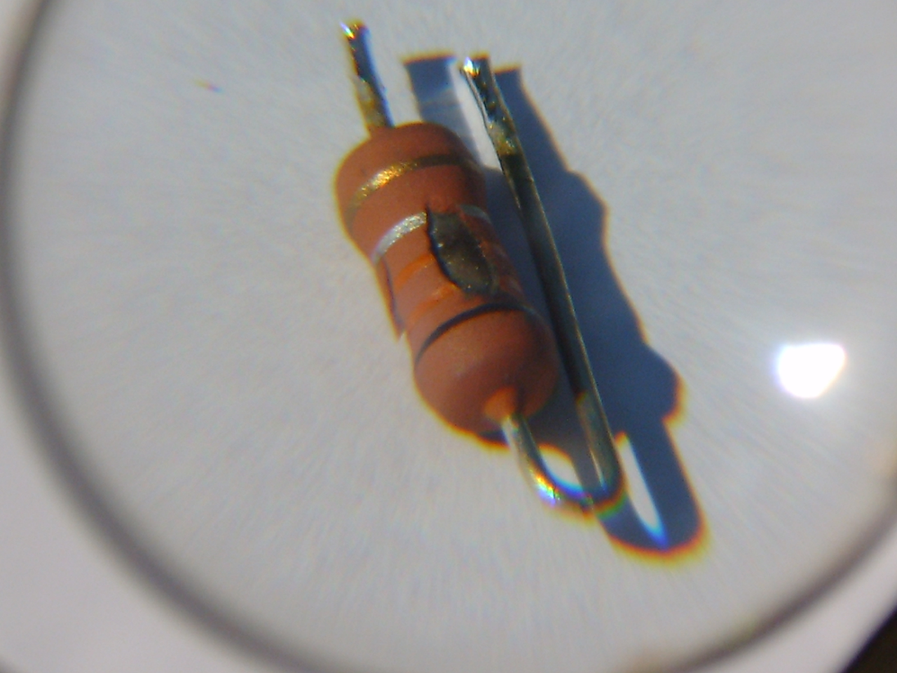

Ich habe gerade einen defekten elektronischen Transformator auseinander
gebaut. Im Innern fand ich ein zerbrochenes bauteil, das vieleicht die
uhrsache für den defekt sein kann.
Es sieht in Prinzip aus wie ein Widerstand.
Der Farbcode ist aber Scharz-Orange-Orange-Silber-Gold (oder auch
andersrum).
So wie ich das verstanden habe beginnt die Farbcodierung von
Widerständen weder mit Schwarz noch mit Gold.
Kann mir einer sagen was ich da für ein Bauteil vor mir habe?
Vielen Dank schonmal

Hi!
Ja, das könnten 0,33R sein. Soetwas wird als Sicherung verbaut und macht
nebenbei eine Strombegrenzung. Bei 0,33R hat das Netzteil aber schon
eine etwas höhere Leistung. Das er def. ist lässt eher die Vermutung zu
das der Schaltregler/die Schalttransistoren nicht mehr leben, es sei
denn du hattest in letzter Zeit Gewitter. Denke aber eher das Ding ist
für den Eimer, mir ist jedenfalls in den seltensten Fällen eine
Reperatur gelungen.
Viel Erfolg, Uwe

Ein recht niederohmiger Widerstand (könnte dieser 0,33 Ohm sein) liegt
bei nahezu allen Eintakt-Schaltnetzteilen (nicht bei
Brückenschaltungen) im Emitter- bzw. Sourcezweig des Schalttransistors.
Wenn der - wie im vorliegenden Fall - abgeraucht ist, hat in den
allermeisten Fällen auch der Transistor einen Kurzschluss, mindestens
zwischen C und E bzw. D und S, oft auch zwischen allen 3 Anschlüssen.
Die Ansteuerschaltung wird auch oft gegrillt, denn die in den Elkos
enthaltene Energie entlädt sich darüber.
Viel Erfolg beim Reparieren.

Schwarz ist ja auch durchaus (irgendwie) plausibel:
sw or or si = 033 * 0,01 = 0,33 Ohm
und ob die führende Null da ist oder nicht spielt ja eigentlich keine
Rolle.
Aber wie gesagt, brennt der Widerstand nicht ohne Grund durch. Manchmal
ist neben dem T oft noch der Brückengleichrichter schult.
Der Widerstand hängt AFAIK direkt am Eingang, ggf. noch vor dem
Brückengleichrichter und soll den Ladestrom für den C begrenzen.
