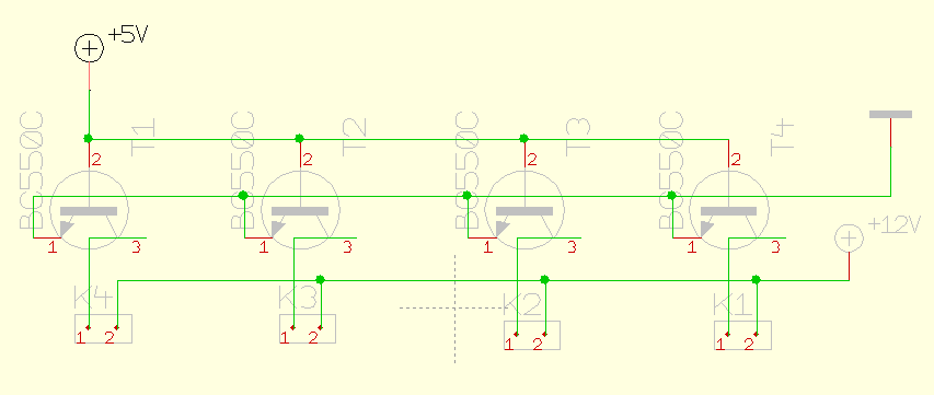

Ich bin hier gerade am Verzweifeln, ich hab jetzt schon 3 Transistoren
geschrottet, jetzt hab ich gedacht, ich muss doch mal nachfragen.
Also ich hab die Schaltung wie im Anhang aufgebaut, die Eingänge der
Transistoren sollen man einzeln von einem AVR gesteuert werden. Nun ist
meine Frage, ob der Schaltplan so richtig ist. Ich meine er müsst
stimmen, da ich das ganze schon mit einem einzelnen Transistor getestet
hab. Nun wird allerdings jedesmal wenn ich 5V an die Basis anleg der
7805 der 5V Spannungsversorgung ziemlich warm. Der Lüfter der an dem
Transistorausgang hängt, dreht sich für ein paar sekunden, und dann is
schluss.
Danke schonmal für die Antworten

Gast #73253
lol ok, ich hab 1K vor die Basis, jetzt gehts.
Der Regler is in Ordnung, der wird normal überhaupt nicht warm.
Blockkondensatoren sind 3 mindestens drin :) und mim Lüfterstrom hatte
der garnichts zu tun, das hat ein anderes Netzteil erledigt.
Im Datenblatt des Transistors steht allerdings dass er 5V an der Basis
verträgt...aber egal, jetzt gehts ja.

Gast #73254
Basis zu Emitter darf höchstens so 0.6 bis 0.7 Volt sein, nie 5V (da
war wahrscheinlich in Sperrrichtung gemeint).
Sie dir mal die Grundlagen von Transistoren an, die Schaltung ist schon
etwas "merkwürdig".

Gast #73256
Naja, wenn die Schaltung anders aussieht als du gezeichnet hast, dann
ists was anderes.
Aber die Basis direkt an +5V hängen ist halt Blödsinn. Einfach einen
Widerstand davor und einzeichnen, dass es an den µC Ausgang angehängt
ist, ist dann klarer und auch nicht mehr Zeichenaufwand.
5V an Basis und Emitter an Minus ist das selbe wie eine Diode zw. 5V
und  Minus hängen. Transistor wie auch Diode sterben dabei.
Gast #73258
Hallo Tesla,
wenn du Induktive Lasten Treiben willst, dann nicht die Freilaufdioden
vergessen, sonst beginnt das Transistorsterben,
von neuem.
Gruß,
Arno
Gast #73259
Danke für den Tip mit den Dioden. Ich hab Sicherheitshalber mal welche
rein, aber in den Lüftern müssten eigentlich schon welche verbaut sein.
