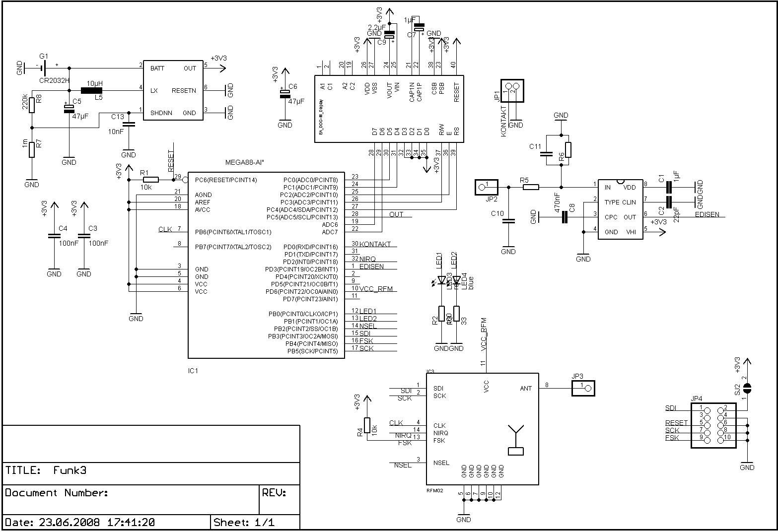

moin moin,
hab nen kleines prob mit meinem avr test aufbau.
ich kann den at88 nicht mit ips und dem mysmartusb schreiber von myavr
beschreiben.
Es kommt immer die fehlermeldung "keine verbinung zum zielsystem"
der progger läuft auf 3,3v oder auf 5v
das prog. ist das myavr workpad (der progger wurde erkannt und geht, die
übertagung blinkt)
stimmt was am schaltpan nicht oder ?
lg cupa
Bei den Funk-eval. Board von Pollin gibts in dieser Hinsicht auch
Probleme. Es ist so, dass das Funkmodul eben auch per SPI angeschlossen
ist. Wenn dein Programmer mit dem ATMega per SPI kommunizieren will,
dann empfängt das Funkmodul eben auch diese Signal und sendet teilweise
Daten zurück -> Kommunikation wird gestört. War bei nem Kollegen von mir
zumindest so. Ohne Funkmodul funktionierte die ISP-Verbindung.
CupaCabra wrote:
> ahhhhhhhhhhhh, das ist doch mal nen logischer tip :) da muss ich mir
> gleich mal was überlegen wie man das unterbinden kann
Am einfachsten indem du einen 10kOhm in vor das RFM schaltest. Das ist
zumindest was Atmel in den AppNotes empfiehlt.
Siehe AVR042:
http://www.atmel.com/dyn/resources/prod_documents/doc2521.pdf
Also bei allen ISP-Lines:
µC -> Abgriff für ISP -> 10kOhm -> SPI Bus
joup, wer hier lesen kann ist klar im vorteil
Applying series resistors on the SPI lines, as depicted in Figure 4-2,
is the easiest way of doing this. The AVR will never drive the SPI lines
in a programming situation, since the AVR is held in RESET to enter
programming mode – and RESET’ing the AVR tri-states all pins.
