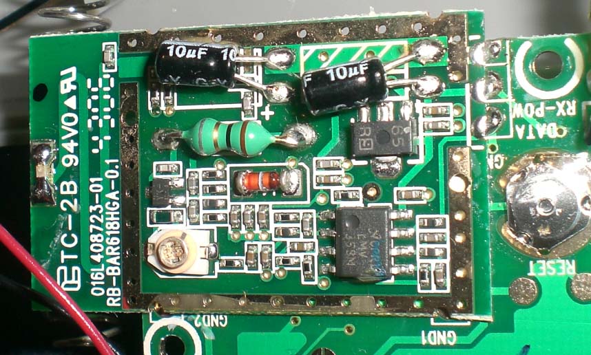

hey,
im anhang ist ein foto von einem empfänger aus einer
billigen wetterstation.
er hat laut wetterstationsbeschreibung 3 kanäle.
vielleicht kennt jemand diesen typ von empfänger, oder
hat ein datenblatt oder auch source code um ihn
anzusprechen!
danke für die hilfe
lg
ja,
aber wie stell ich zum bsp. den empfangskanal ein
oder werden alle 3 stationen nach einander empfangen?
wie sieht das protokoll aus, das die der sender
der wetterstation verwendet?
Garnicht. Alle Senden auf der gleichen Frequenz, und übertragen nur eine
unterschiedliche Adresse beim Senden.
Das weiß nur der Hersteller. Es gibt da keine Standards. Häng ein Oszi
an den Ausgang und schau dir die Daten an.
