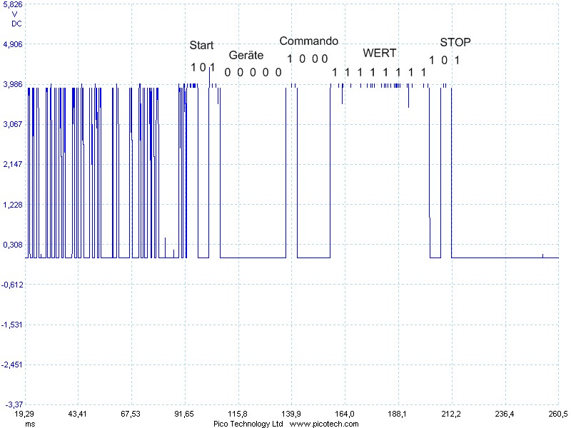

ich habe folgendes vor:
1. Ich will Einstellungen via Funk 433,92 Mhz übertragen.
Also insgesamt sind das 21Bits...
Startbits(3Bit)+Gerätebits(5Bit)+Commandobits(6Bit)+Wertbits(8Bit)+Stopb
its(3Bit)
Startbit ist immer b'101'
Stopbit ist immer b'010'
Das funktioniert ja auch, ich kann die gesendete BITS empfangen, siehe
BILD.
Das Problem ist das Rauschen (BILD).
Jetzt zum meienemm Problem:
1. Wie kann ich das Rauschen minimieren oder auch komplett wegmachen???
2. Wie kann ich die einzelne BITS am PORTA,4 auswerten????
