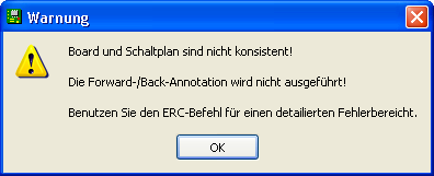

Hallo Sven Pauli,
dafür sind bei Eagle Schaltplan und Platine auch nicht fest verbunden,
sondern zwei ziemlich unabhängige Zeichnungen. Guckstu in meinem Bild.
Sowas ist bei Target gar nicht möglich. Forward-Backward-Annotation gibt
es da nicht, weil Schaltplan und Platine in einem Projekt sowieso
innerlich immer fest verbunden sind. Ich halte das für einen großen
Vorteil.
Schöne Grüße Matthias
Dafür gibts die Annotation.
> Guckstu in meinem Bild. Sowas ist bei Target gar nicht möglich.
Jo, bei Eagle kriegste sowas auch nur mit Prügelei hin. Für mich
persönlich ists Schwachsinn, ein Bauteil/ein Netz im Board zu haben,
welches nicht im Schaltplan steht -- das Verhalten von Eagle leistet da
ausgezeichnete Dienste.
> Vorteil.
S.o. FB-Annotation gibts auch bei Eagle nicht, denn die Schaltung wird
im Schaltplan geändert und nicht im Layout. Demnach handelt es sich um
eine Annotation in eine Richtung (nur Forward, wenn du so willst).
Insofern sehe ich da absolut keine Probleme.
