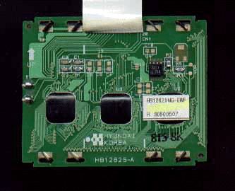

aus einem alten MDE-Gerät (Symbol PDT-3100) habe ich dieses LCD-Display.
Vergeblich suchte ich nach einem Datenblatt. Ist jemanden das Teil
bekannt?
Es müßte ein 8-Zeilen-Display sein.
Das Flexband hat 20 Connectoren.
Besteht die Möglichkeit, es mit einem Atmega anzusteuern?

Viele Leute sucht das... Ich habe HP-12526-B von dasselbe MDE Model. Mit
Lupe habe ich entdeckt, dass es um graphische Anyeige 64 x 48 Punten
handelt. Mehr bisher unbekannt.

Auch wenn es schon ein ziemlich altes Topic ist, habe heute auf nem
Flohmarkt ca. 60 von diesen MDE-Geräten gekauft und auch erstmal nach
dem Display gesucht.
In meinem ist ein OPTREX DMF50375n-SEW Display, was aber lauft
ausländischen foren identisch sein soll.
Hier: http://www.astromik.org/raspi/33.htm
gibt es die Pinbelegung und weitere infos, wie man das Display am
Raspberry Pi nutzt.
Habs noch nicht probiert aber vielleicht ist es für jemmanden
interessant.
