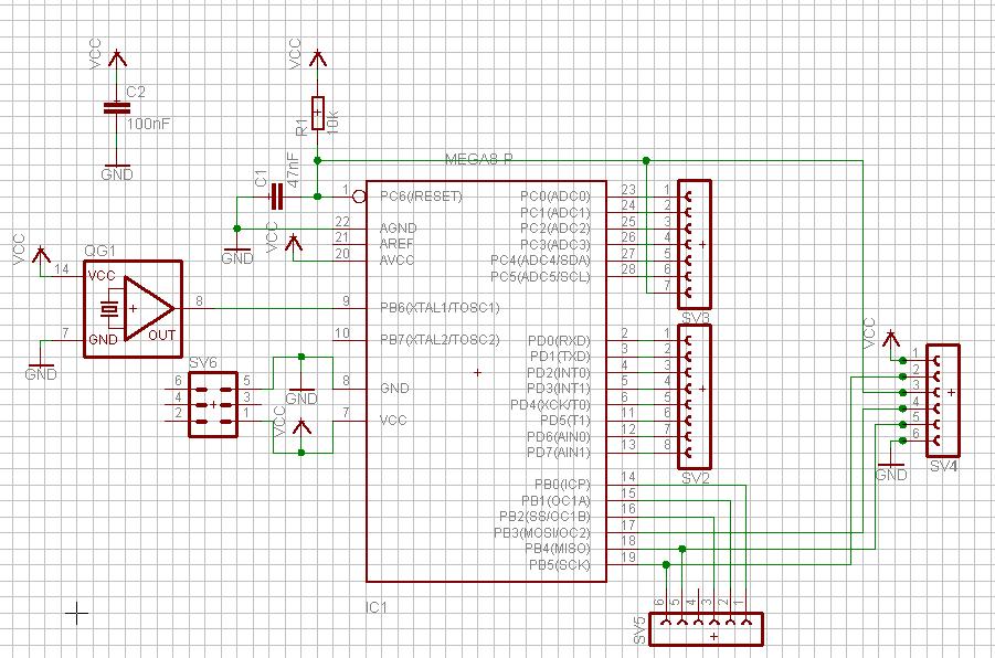

Hallo
Ich habe in eagle öfter das Problem, dass ich in eagle ein schematic
erstelle und wenn ich es nach dem speichern irgendwann wieder öffne,
liegen plötzlich alle Bauteile neben dem raster, folglich treffe ich die
Pins mit den Nets nichht mehr. Man kann zwar einzelne Bauteile wieder
auf das Raster bringen wenn man strg gedrückt hält und auf des Bauteil
klickt. Aber warum verschiebt sich denn das ganze Raster(ohne dass ich
etwas am Raster geändert habe).
Danke für viele gute Antworten
Gruß Michael

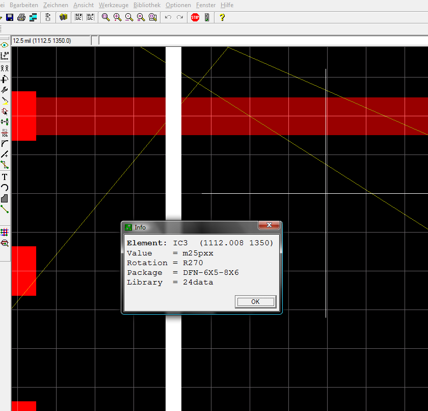

diesen kleinen Versatz habe ich auch oefters, insbesondere wenn man
groessere Bereiche mit cut und paste importiert hat. Man muss natuerlich
aufpassen, dass man nicht zwischendurch metr. Grid eingestellt hatte.
Auch ohne Benutzung von Schaltplan gibts diesen Effekt schon seit Jahren
(oder Jahrzehnten?) auf den boards, meist sinds nur ein paar µ, cadsoft
konnte mir/sich das auch nicht erklaeren.
Wie stellst du das fest?

es sieht mir nicht so aus als ob das jemals auf dem 0.1" raster gerouted
wurde.
einige bauteile ja, andere nicht.
ich kann mir nicht vorstellen, dass eagle das von selbst verschoben hat.
*grundregel*: RASTER IM SCHALTPLAN NEVER EVER auf etwas anderes als 0.1"
einstellen.
vielleicht mal temporär, um kleinere dinge zu zeichnen, aber danach
sofort wieder zurückstellen.
es bleibt dir wohl nichts anderes übrig als alles von hand auf's raster
zu verschieben.
dazu
1) raster 0.1" einstellen
2) bauteile mit ctrl-leftclick auf den cursor snappen und auf nächsten
rasterpunkt verschieben
3) wires mit ctrl-leftclick auf nächsten rasterpunkt verschieben
wenn die verschiebung tatsächlich reproduzierbar durch dein eagle durch
abspeichern und wieder öffnen erzeugt wurde, dann tue uns bitte den
großen gefallen und sage uns
- welche version
- und welches betriebssystem
du benutzt. ich setze mal voraus, dass du eine legale version hast, und
dein problem nicht durch irgendeinen faulen trick entstanden ist.
Siehe Anhang
