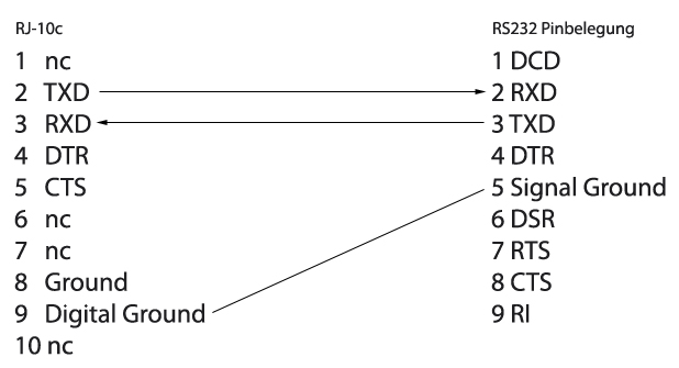

ich habe folgendes Problem. Ich habe ein Densitometer, welches an den PC
über den COM-Port angeschlossen werden muss. Jedoch fehlt mir dazu das
Kabel. Die Buchse am Densitometer ist ein RJ10c und für den PC benötige
ich einen RS232. Jedoch weiß ich nicht, wie ich die Kabel verschalten
muss, damit es funktioniert. Und will mir nicht vorzeitig den PC oder
das Densitometer zerschießen.
Vielleicht kann man ja jemand helfen. Im Anhang ein Bild der
Steckerbelegung, wie ich sie aus dem Internet ermittelt habe und
inwieweit ich was belegen belegen würde.
