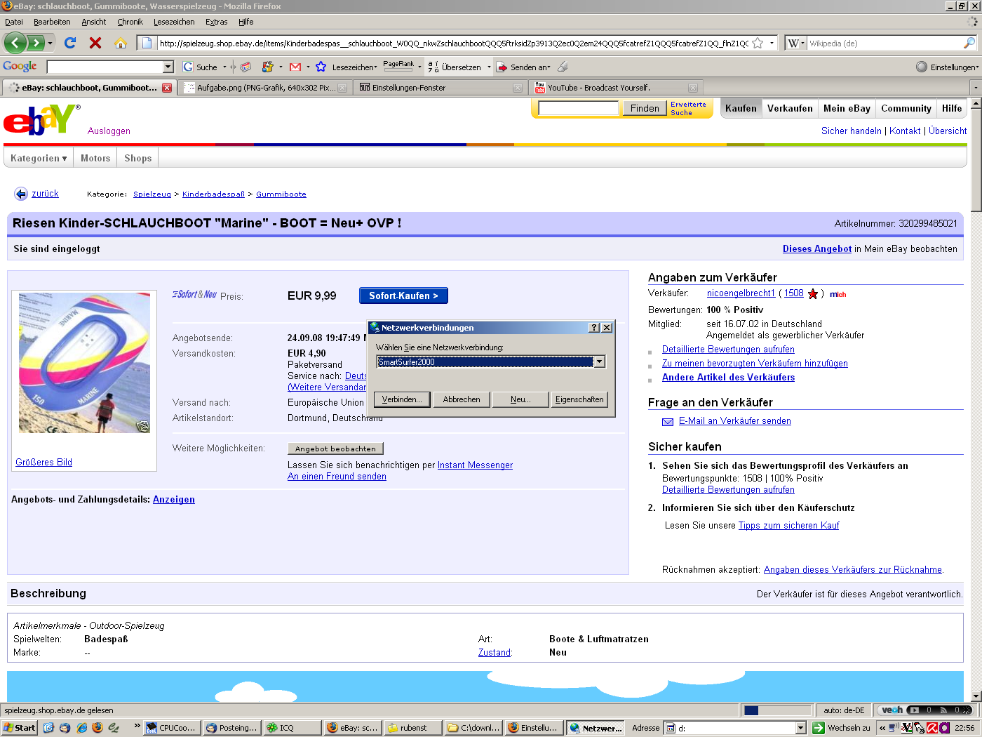

ich habe in letzter Zeit folgendes Problem. Es erscheint plötzlich das
Fenster "Netzwerkverbindungen" beim Surfen im Internet. Ich muss immer
"abbrechen" drücken, damit ich weiter surfen kann, sonst wird die Seite
nicht geladen. Es kommt egal ob ich über WLAN oder Ethernet in Internet
gehe. Bei WLAN kommt es öfters, als bei Ethernet. Wo kann ich
einstellen, dass das nicht mehr kommt?

Was für ein Betriebssystem hast du?
Das Könnte übrigends ein Dialer sein der sich auf deinem System
eingenistet hat. Der versucht, da z.B. unter Win2000 die
Wählverbindungen auch unter den Netzwerkverbindungen zu finden sind
eventuell rauszuwählen.
Ich würde mal Sicherheitshalber einen aktuellen Virenscanner und Spybot
Search & Destroy drüber laufen lassen nur so zur sicherheit... :))

geh mal in die Systemsteuerung und unter "Internetoptionen" auf den
Reiter "Verbindungen" und schau, was im unteren Bereich bei den drei
Radiobuttons ausgewählt ist. Wenn es nicht auf "keine Verbindung wählen"
steht, versuch das mal.
