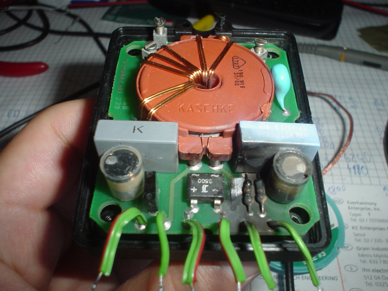

Hallo, ich habe hier ein defektes Kondensatornetzteil. Im Bild sind unten links und rechts zwei zylindrische Bauteile. Kann mir jemand sagen was das ist? Danke
Nein hast du nicht. Das ist ein Schaltnetzteil vermutlich für
Halogenlampen.
Wenn die Widerstände so aussehen, dann ist mir Sicherheit noch mehr
kaputt (Transistoren usw.)
er meint aber nicht die beiden verkohlten R's sonern die drosseln links und rechts , welche senkrecht stehen Hat da ein Blitz zugeschlagen ? Die Spulen siehts Du Dir mal bei Reichelt als 09P an - sind da von FASTRON...
Dafür sieht es mir zu simpel aus. Ich denke, dass es eher ein
konventionelles NT ist.
#992754
Auf jeden Fall hat da einiges gelitten, auf den ersten Blick sind die Drosseln, die Widerstände, der Gleichrichter, die Kondensatoren etc hin ;) gast wrote: >>Das ist ein Schaltnetzteil > > Dafür sieht es mir zu simpel aus. Ich denke, dass es eher ein > konventionelles NT ist. Nein, wofür wäre dann der Übertrager gut? Bei so wenig Windungen definitiv nicht für 50Hz. Siehe hier: http://www.qrp4u.de/docs/de/tube_smps/index.htm Der Schaltplan passt gut: Rechts sind 2 Widerstände, 2 Kondensatoren. Die Mosfets/Transistoren kommen vermutlich an die 2x 3 Drähte die vorne rausstehen. Daneben die beiden Spulen. Der Rest dürfte als SMD auf der Unterseite sein. Antwort schreiben |
